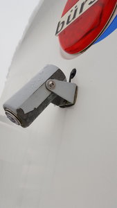

Jag ska byta ut backkameran där bak . Jag undrar nu om någon vet hur kabeln är dragen ? Jag har en Burstner Elegance I 710 -09. Går kabeln i någon mellanvägg och ner? Hittar ingenting invändigt ? Skickar med en bild på där kabeln går in i bakstammen. Hoppas att någon kan hjälpa mig med tips.20181219_133727.jpg

Er det ikke et tynnt plastskall utenpå veggen? Da bruker de å slippe ned kabelen mellom skallet og veggen og føre den fremunder bilen.

Klipp av kabeln vid kameran och löd dit kablarna direkt mot kablaget på nya kameran. Dra på krympslang på lödpunkten. Brukar vara det smidigaste sättet.

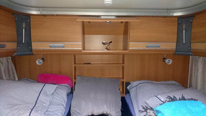

Jag har följt den här tråden i syfte att eventuellt hitta svaret på mitt problem. Någon Burstner har jag dock inte men väl en Dethleffs I6611, -08 som kanske kan sägas vara en"kusin" till Burstner. I min bil är det fördraget med en kabel till backkamera. Den bakre anslutningen sitter i ett skåp invid bakstammen. Den främre, den borde finnas i bilens instrumentpanel någonstans, har jag dock aldrig lyckats lokalisera. Jag har skrivit och frågat en märkesverkstads om ur det är draget, och om de skulle kunna tänka sig att montera in ett backkarmerasystem åt mig. De har dock inte svarat på min förfrågan, varför jag har skaffat ett trådlöst system i stället. Nu är det här inte någon hjälp till trådskaparen men jag bifogar tv bilder på hur den bakre anslutningen ser ut.HBK1.jpg HBK2.jpg
