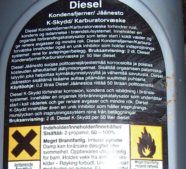

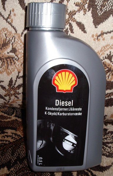

F.d. 52920
Sv: K - Sprit för diesel
Det där med bensin i tanken fick jag också höra av ett par finska långtradarchaffisar på färjan hit.Men nu har jag tankat fullt på Shell i Eskilstuna och hällt i 1 flaskor av detta K-skydd.För grabbarna på macken visste ju inte hur mycket kyla deras diesel stoppa för.

F.d. 1649
Hej.
Sprit är inte bra för dieselmotorer,tror Du att Du har diesel som inte tål kyla så använd lysfotogen eller lyspetroleum som vi säger i Finland,det har jag använt mycket tidigare.
Mvh Jan-E.
