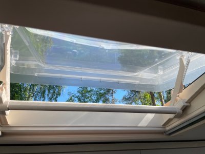

Hej alla. Vi får det rätt varmt för barnen och hunden när vi kör. När jag köpte bilen "trodde" säljaren att det inte gick att köra med luckor på glänt och jag har aldrig gjort det (medvetet). Min kompis bil har en skylt med "max 70km/h" vid sina som är av vev-typ. Skulle vilja ha luckan bak som är av den större typen i bilderna lite på glänt. De måste överleva motorvägsfart eftersom att jag med 100% säkerhet kommer att glömma att de är öppna i sådana fall. De mindre som i duschen känns iof säkrare att ha på glänt. Provade att ha ett sidofönster i vädringsläge, men det var tyvärr ett irriterande oljud. Därav tanken med takluckan längst bak. Vad säger visdomen?

Hej det ser ut som den lilla du har är MiniHEKI, den har ju låsspärrar på ett läge och det har jag haft öppet under färd ibland. Men jag hade, och det finns till de flesta HEKI luckor en spoiler/vindavvisare att montera framför luckan som tar bort oljud och även visst oljud om man har luckan monterad utan tätningslist för max ventilation.
Nu har jag sedan länge en MaxxFan samma som krinil skriver om och då försvinner många problem och funderingar, det är bara att öppna... och dessutom skarva i flödet med fläktens tio hastighetssteg även under färd om det behövs.

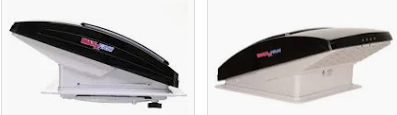

Vi brukar ofta ta "takluckebild" genom takluckan ovanför dubbelsängen bak där vi tar natthamn.
Har funderat på en maxxfan några gånger, men undrar ifall den går att öppna helt så man kan stå upp i öppningen?
I vår original taklucka så kommer både jag och frugan upp på taket,
(fast inte samtidigt).
Hejsan PeterK, nej tyvärr så går bara luckan upp eller ner till sina lägen, och eftersom den är regnsäker så sträcker den sig en bit bakåt också och tar eller skickar ut luften nedåt så att säga.
Och sist men absolut inte minst om den är igång, så skall du ta dig genom en fläkt som kan liknas vid en skaplig kylarfläkt när den går på läge tio/fullvarv.
Det finns de som säger att allt går......... men.

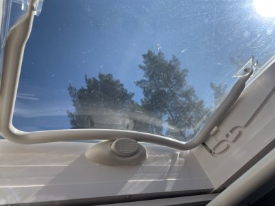

Men däremot så kan jag tillägga att om man inte är allt för bredaxlad så går det "bra", men trångt att ta sig ut genom en miniHEKI med uppsträckta armar ex. från min nedsänkbara säng fram.
Jag och katten jag hade då, provade en gång som säkerhetstest faktiskt (sant), ut kom hon och ut kom jag med vissa besvär, in kom hon lätt för hon tröttnade på leken, men jag fick problem, det är som ofta annat, det glider lättare åt ena hållet än det andra och jag funderade på olika positioner, men fick till slut kravla mig ner på husbilens stege bak som då var spärrad för uppgång med nederdelen av stegen och en sådandär täckplåt för själva stegpinnarna.
Resultatet av det var i alla fall att det går att ta sig ned fast helt utan värdighet, men jag är nu också ganska säker på att det är hopplöst att ta sig upp på den spärrade stegen.
