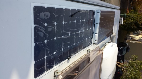

Jag köpte en solpanel på 120w som är ca 3mm tjock och den limmade jag direkt på taket .
Sedan har jag även den på 85w som monterades då vi köpte bilen för 6-7 år sedan .
    780,4 KB · Visningar: 26

Sv: Köptips solcellspanel
Jag hade precis limmat den och det är skyddsplasten som ligger kvar på panelen men den tog jag bort då limmet torkat.
Jag har haft problem med min gamla panel att den inte ens laddat då det varit ljust ute utan den har krävt sol.
Med denna platta så laddade det även då det är molnigt.
Att limma solpanel direkt mot underlag utan visst luftflöde/kylning under dem minskar dess kapacitet.
Men har man yta nog på sin husbil att kompensera för effektminskningen är det några kilo i att tjäna.
Semiflexibla, med alubaksida borde gå ganska lätt att montera med luftspalt, så slipper man kladda ned hela taket med lim också. Enligt uppgifter jag sett är förlusten p.g.a. värme upp till 15% vid 70 grader, och det når man ju lätt när solen lyser, så man kan ju kanske spara in någon cell om man monterar med spalt? :)
