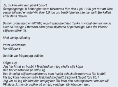

Vad jag förstått är det bara i Sverige som husbilar är registrerade som Personbil. Är vi överens om det?
Och det är bara för personbilar som farfarsregeln gäller.
"Om du tagit B-körkort före den 1 juli 1996 behåller du rätten att köra personbilar oavsett vikt. Du får även dra ett lätt släp med en totalvikt på högst 750 kg."
Härifrån:
Övergångsregler och hävdvunna rättigheter - Transportstyrelsen
De flesta tyngre ( över 3500kg)i Tyskland är registrerade som fordonsklass M1= personbil.
Be att få se Coc-dokumentet vid köp, för säkerhets skull.
Och då gäller farfarsreglerna upp till 7500kg.
Mvh Per

Fordonskategorin M1 betecknar ett motorfordon med maximalt åtta sittplatser utöver förarplatsen. (Fordonskategori – Wikipedia.)
Inom kategorin Personbilar finns nedanstående fordonsklasser:
  • Fordonsklass A: Personbil med tjänstevikt upp till 1200 kg.
  • Fordonsklass B: Personbil med tjänstevikt mellan 1201 - 1450 kg.
  • Fordonsklass C: Personbil med tjänstevikt mellan 1451 - 1600 kg.
  • Fordonsklass D: Personbil med tjänstevikt från 1601 kg eller mer.
Unikt för Sverige är dessutom indelningen i Pb1 och Pb2, där Pb2 är fordon med bostadsinrerdning ("husbil"), medan Pb1 omfattar alla andra personbilar.
Av både skatte- och försäkringstekniska skäl är de flesta tyska husbilar registrerade som fordonsslaget husbil. (Detta fordonsslag finns ej i Sverige.)
Den som köpt en husbil i Tyskland har med största sannolikhet köpt en M1 klass D registrerad som husbil.
Den svenska farfarsregeln gäller för fordon registrerade som personbil.
