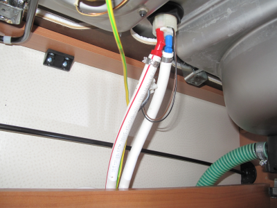

Jag tänkte mig mer om någon bytt i en Roller team, och hur jag ska få bort den gamla på ett bra och enkelt sätt.
Verka väldigt trångt vid vasken.
hej hur löste det sig för , jag skruvade isär över delen och har hitta en brytare som ska passa , VVS Home.se Ab. 467 . Man plockar isär på ovansida väldigt lätt . Hör av dig om det kronglr. Dick Folkesson

Det är lite beroende på om du har tryckpump eller pump i vattentanken. Har du tryckpump så kan du använda i stort sett vilken kran som helst men har du pumpen i tanken så behöver du ju en pump med inbyggd brytare såvida du inte sätter en brytare så att du själv kopplar in pumpen manuellt.

Sedan så är ju TS fråga från 2021 så den kanske inte är så aktuell längre men å andra sidan så går ju kranar i sönder då och då.
Vissa tryck system behöver också en brytare i kranen... På min bil är det så.. ;)

Vi har haft 4 bilar och ingen med dränkpump. För så är det ganska lätt att sätta antingen en tryckknapp eller vippströmbrytare för att kring micro ryttaren, så hade vi det i en husvagn.

gammal tråd hjälpte mej att byta brytare. Byte microswitch till blandare
har bytt kökskranen till hjälp var att ha ett verktyg till muttern under .återkommer. Lånat bild av ingrid Thomas.
