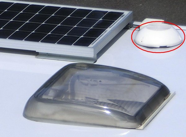

Vi hade kolfilterfläkt i plåtisen. Mycket oväsen för lite jobb.
Ofta vill man ju ha bort fukten också och då gör den ingen nytta.
Nu har vi turbovent (hette det så?), reglerbar fläkt i takluckan, som vi tycker är helt suverän. Suger även ut värme om det skulle vara problemet;)
Tror även att det är en billigare lösning!

Jag tycker att kolfilterfläkten fungerar riktigt bra för att ta bort matoset, sedan kan man ju "stödvädra" med takfläkten eller på annat sätt. Speciellt vintertid är det ju inte alltid så kul att köra takfläkten hela tiden man lagar mat och tömma hela bilen på värme?! :wideeyed:

Kolfiltret tar bara bort oset, om du vill få ut vattenångan som uppstår vid matlagningen måste du vädra, eller ha en avfuktare! :)
