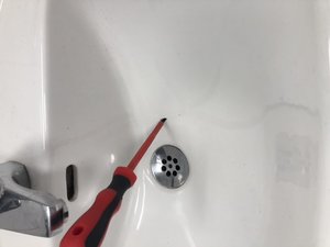

Mitt förslag till trådskaparen, är således:
Limma dit en tillformad plåtbit, på insidan/vattensidan,
temporärt. (Stor som en 5-krona)
Aluminium eller rostfritt, alu är lättare att forma.
Senare byt Vaskho, Zink, Diskbalja
(skicka PM till mig, ni som inte förstår!
Gör rysligt noggrant rent, på både insida och utsida av vask-plåten.
Fin smärgelduk eller motsv. slip-mtrl. sen tvätta m T-sprit.
Applicera lim-tätningen Tec-7 på insidan. (Den sida som syns uppifrån)
Tryck dit den i förväg tillformade plåtbiten,
tillse att det verkligen kommer ut lim på baksidan. Rör inget mera den dagen.
Renskär, putsa försiktigt, dagen efter när limmet Tec 7 härdat/stelnat.
Byt sedan vaskho till nästa säsong.
Om nu inte, mot förmodan,
någon åtar sig att laga den befintliga på ett proffsig sätt...
Begär isf garanti.
Lycka till! önskar jag åt KajMarianne :)
Ställ gärna följdfrågor på ovanstående metod,
o skit i medlemmar som bara mobbar frågeställaren.
Jag tror, egentligen att de har ett större problem än hål i "Zinken"
Var deras hål sitter kan vi bara spekulera i... :) Haha !!

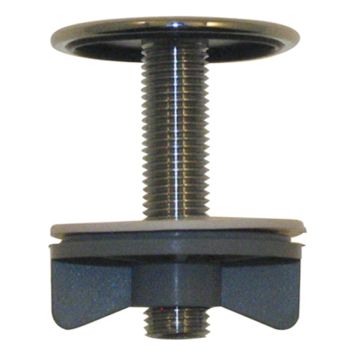

Mitt förslag på lösning till hålet är att skaffa en blindbricka på Bauhaus, eller liknande affär och temporärt skruva dit:
Tills det finns tid för en mer permanent lösning.
Lycka till!
//Jocke
