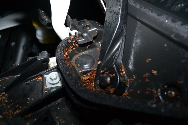

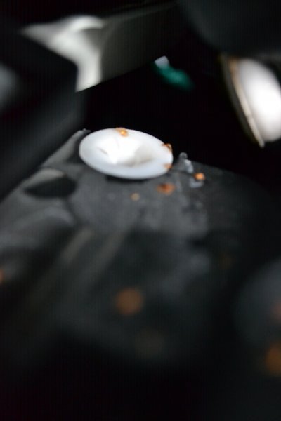

Fick också anmärkning på för lågt halvljus och dom sa att jag enkelt kunde justera det själv. Vill bara kolla att jag är rätt ute, är det plastpluggen på bilden som skall tas bort och är det den vita plastskruven på den andra bilden som är justerskruven eller skall den också tas bort, sitter rakt under plastpluggen?

Tar man loss hela insatsen och kollar så ser det så här ut:
Den skruven som sitter under gummipluggen sitter över helljus insatsen och den andra sitter över halvljus insatsen. Verkar alltså som skruven under gummipluggen är för helljuset men ...
Det andra sitter under plastskyddet under insatsen i den yttersta skruven som håller insatsen men tror bara det är för sidledes justering.
