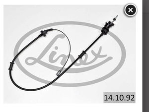

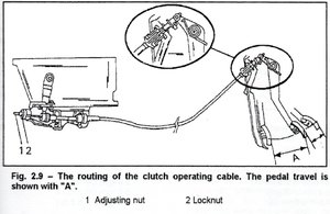

Du har wire.. Skulle rekommendera dig att böra med att fetta in wire på nippeln för wire fästet... Skulle inte detta hjälpa så ser du framför wirefästet så har du två m8 muttrar som sitter på wire i kopplingsarmen till växellådan. Lossa lite på dom så åker pedalens motstånd ner lite..
