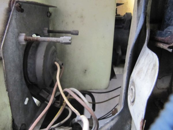

Hej igen.
Bifogar ett par bilder på justeringen.
Tyvärr verkar den vara av vacuumtyp. På bilderna syns slang och vacuumklocka.
Undrar vilken skruv som är för höjd- resp sidojustering? /Roy

Sv: Justera halvjus på Hymer helintegrerad?
Gomorron Roy, och tack för bilderna!
Jo mina justeras av elmotorer. Jag hör dom arbeta när jag "rullar" på rullen på panelen.
Men jag hoppas att det är likadana skruvar som du visar. Och då borde det vara lätt (om dom inte är fastrostade).
Är det bara dessa två så tror jag att om du justerar bägge lika mycket så justerar du höjden. Justerar du bara en skruv så vrider du ljusbilden till höger/vänster, beroende på vilket skruv, och vilket håll du gängar.
Lycka till

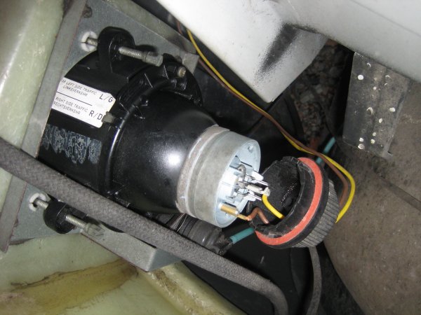

OK, under tiden var jag ute och tog en bild.
Som du ser så är konstruktionen inte helt olik din, bara att min är betydligt rostigare, samt att justeringen sker via "gängade plastploppen".
En viss försiktighet är nog på sin plast så man inte fördärvar gängan där.
Hälsar
Kåre

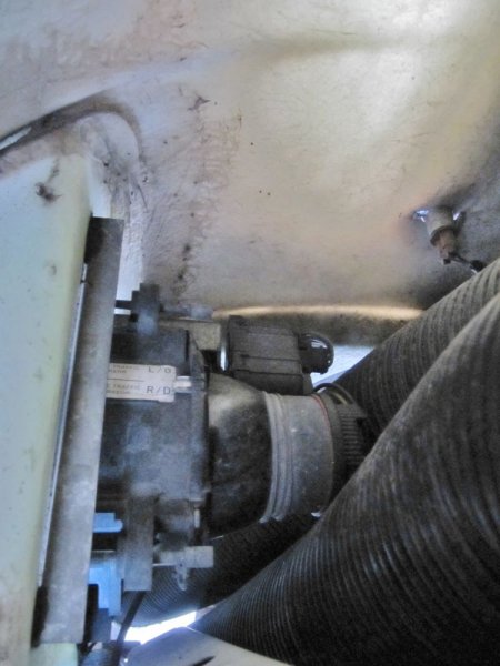

För tusan Roy, den förra bilden var ju på helljuset. Så lätt ska det ju inte få vara.
Var ute och krånglade in kameran och tog en ny bild, nu på halvljustet på höger sida.
Den konstruktionen är ju mer lik din, men återigen så behöver jag nog dränka den med C56.
Lycka till igen!
Kåre
Du får nog börja med stålborsten, annars går nog gängorna, rengör och fetta in! :)
19.557
Det er plast mutter og opplagring av enden på skruven, selv helt ny går det trangt og er det sand på skruven så blir det problem. Rengjør skruven så godt det lar seg gjøre og skruv ivei.

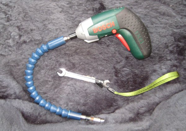

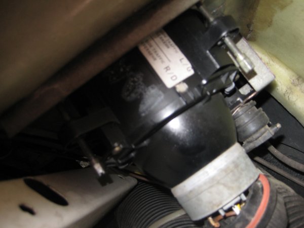

Hej.
Jaa, lite 5-56 skulle nog inte skada.
Jag sprutade på 5-56 igår och nu gick skruvarna relativt lätt.
Först "lossade" jag dem med en 7:an ringnyckel. På bilden syns det handloveband som jag fäste före justeringen. Detta för att inte tappa nyckeln. Då detta var gjort gick det lätt att vrida på justerskruvarna med skruvdragaren och en flexibel förlängning (se bild).
I detta avseende är det bra att ha både långa armar och fingrar.
Det sitter 2 justerskruvar på resp lampa. Den yttre är för att justera höjden och den inre för att justera ljusbilden i sidled. Alltså den yttre på både vänster och höger lampa.
Nu har jag i alla fall justerat halvljuset.
