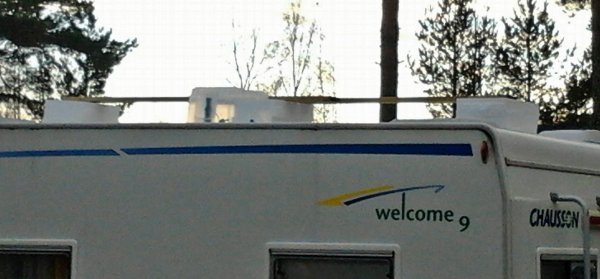

Sv: Jula's överdrag
Jag tar bort antenn, ställer en plastlåda över fästet.
En enkel "takås" tror jag förbättrar avrinningen.
// Janne

Sv: Jula's överdrag
Jag har Julas minsta överdrag till vår Adria van 640 SLX men det är ändå för stort till vår bil ,men med lite paketering så fungerar det bra ändå.
Jag har gjort en enkel takås av en 2"x 2" regel stödd på tre "upp-och nedvända T-konsoller" med lite rörisolering som skydd mot taket.
Några linor mellan fästknapar på ena sidan över till markisen på andra sidan får fungera som spant och därefter går det, för mig i alla fall, ganska enkelt att dra över överdraget.
Jag har en analog antenn och över den pallar jag upp en 20 liters plasthink som skydd, tänk då på att det ofta är en vass kant i botten på hinken som kan gnaga hål på överdraget om man inte lägger något emellan som skydd.
Under bilen har jag gummistroppar som håller ihop överdraget.
