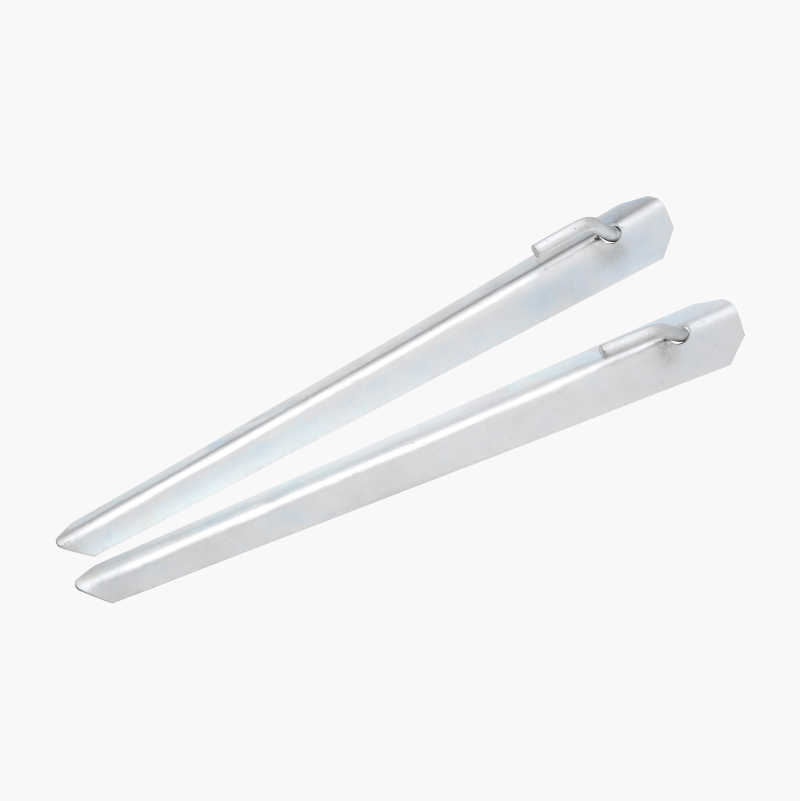

Vad använder ni för marksäkring för linor till markisen?
Har sett reklam på grova metallskruvar att dra ner i marken, men undrar hur bra de verkligen sitter kvar?
Hittills har jag använt en vinkelkil som är jobbig att klubba ner i backen, beroende på underlaget.
Jag har mutterdragare i husbilen så jag är nyfiken ifall det finns något som håller i när det blåser upp.

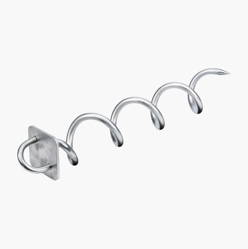

Jag använder liknande som denna:
Funkar mycket bra, om marken är mjuk nog. Den sitter stenhårt med avseende på draglast.
Fungerar hyfsat att kunna skruva sig förbi mindre stenar nere i marken, bättre än de pinnar man slår ner.
Jag använder också den här x2. Kraftig spännrem över markisens framkant till var och en av skruvarna. Har fungerat sedan 2001.
En bieffekt = 2st fästpunkter till hunden

Har använt den markskruv för hund Michael S tipsar om. Brukar skruva sig ned i de flesta underlag. Skruvar du ned dem i linje med linan så lossnar den aldrig!
