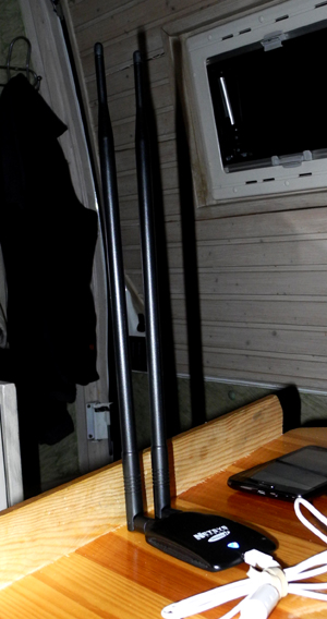

Hela dagen har gått åt till att försöka få ordning på en nätverkspryl. Till slut gav jag upp och anslöt en hisklig apparat som jag köpt i Kina och då fungerade det plötsligt.
Få se hur länge; jag litar inte på elektroniken.
