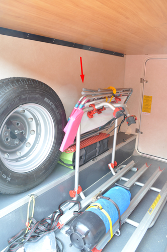

Vi håller ju som sagt på att försöka komma på någon lösning på problemet med våra dykflaskor. Hur man på ett säkert och bra sätt kan fästa dessa i bilen, utan att göra alltför stora ingrepp i golv eller väggar.
En lösning vi hade i tankarna var att göra en fästanordning bakom det monterade cykelstället och sätta fast flaskorna där. (se den röda pilen)
Fördelen med den placeringen är att de är ur vägen och det är lätt att fästa i cykelstället. Hade tänkt en vattenfast plyfaskiva med uttag för varje flaska och en rem runt var och en.
Nackdelen är dels att man får en hög vikt (ca 60 kg) långt bak och att de är väldigt utsatta om någon skulle köra in i rumpan på oss.

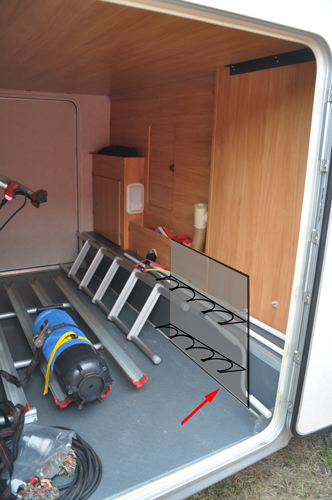

Den andra lösningen var att sätta samma skiva mot "framstammen".
Har försökt skissa upp så ni får ett hum om min tanke.
Nackdelen med detta är hur man fäster den i bilen. Jag är inte särskilt glad i att borra genomgående hål i allmänhet, och inte bakom bakhjulet i synnerhet. Vet inte om man kan lägga på en massa silikon som tätning men det känns inte så bra.
Fördelen är att de står säkrare, vikten blir längre fram och de är lättare att komma åt.

Vi har en antiglid matta på garagegovet
JSedan lägger mina flaskor på tvären på golvet längs fram i garaget.
Fäster dem med band i de lastförankringsöglor som sitter monterade i garaget.
Senast hade jag 6 st monterade så, 3 på varje sida.

Ett utrymme framför bakaxeln bör vara att föredra om sådant finns. Dels för viktfördelning och dels för att lufttuberna är mer skyddade.
Som tidigare säkerhetsansvarig inom dykförbundet vill jag uppmana till att utvändigt markera platsen för lufttuberna med den gul/svarta triangeln.
