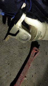

Det kan ju finnas flera anledningar till varför de inte vill renovera din kardan och en sak skulle kunna vara att de gjort som Mercedes gör och helt enkelt inte använder låsringar till korsen, så här typ, "engångs":
Såna här lösningar gör det hela lite mer komplicerat och vid två tillfällen i mitt jobb har jag tagit hjälp av en specialiserad kardanrenoveringsfirma för sånt här. Finns säkert flera i landet och den jag tog hjälp av heter Svea bil, ligger i stockholmstrakten och det kanske kan vara värt att fråga dem eller nån liknande firma om det har alternativa lösningar
