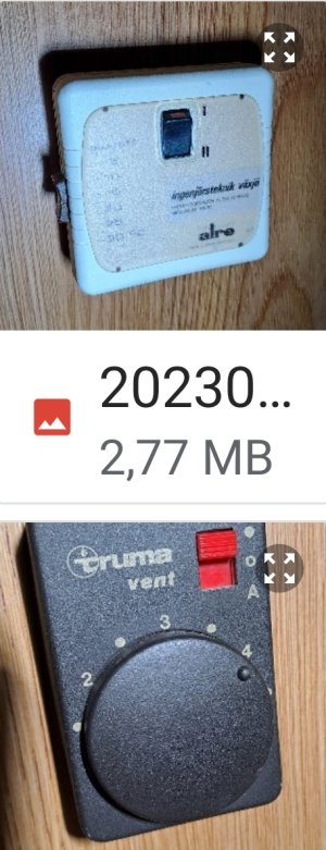

Bra tips skall kontrollera min Traumatic SL 3002 med luftburen värme med ITV eltillsats från ingenjörsteknik Växjö AB. Installerad 91. Husbilen Burstner 610 1988. Får jag fråga dig som har koll, går det att få värme med enbart 220v inkopplat eller bara gasol? Har för mig att jag fick värme en gång med 220v inkopplat men nu blåser det bara luft. Är det viktigt att ha värmeregulatorn på A auto som instruktionsmanualen säger ? Och sen ställa in värme talet? Och tålamod tackar på förhand. Nybliven husbilsägare i Norrköping. Mvh Anders
    339,1 KB · Visningar: 19
