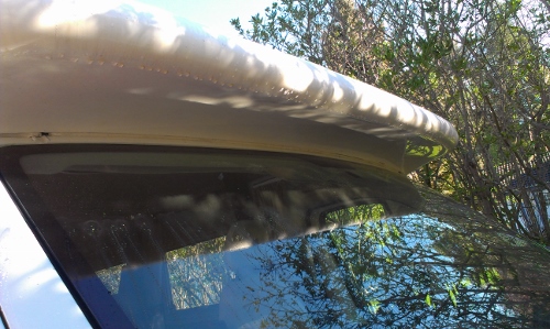

Från överskjutande takdel på min husbil droppar det regnvatten/kondens. Irriterande droppmärken på vindrutan, i mitt siktfält. Dessutom klarar inte torkarna att ta bort droppmärkerna effektivt. Har behandlat vindrutan, men problemet kvarstår. Finns det någon bra lösning på detta irriterande problem?

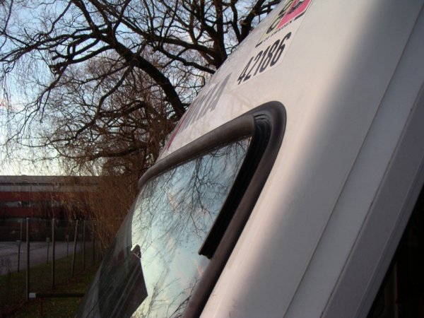

Jag hade liknade problem och satte en list överst på vindrutan.
Kanske kan idén passa dig om du sätter listen främst på överskjutande takdelen, fanns även i vitt.

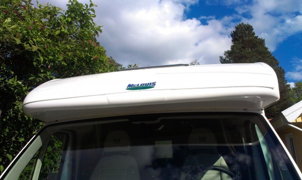

Anders Bohman: "Jag skull försöka med en självhäftande tunn kabelkanal ( så liten som möjligt typ till högtalarkablar), sedan sätta den lite snett så man får en avrinning åt sidan i stället för mot rutan."
Gjorde som du tipsade. Köpte kabelkanal storlek 5 mm, satte fast dubbla rader då en rad inte orkade hålla emot. Klarade morgonens dagg och en rejäl åskskur idag på eftermiddagen. Tack
