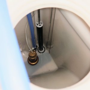

Har en Pössl fiatplåtis 2012:a med ett lite irriterande problem.
När bilen rör sig så uppstår ett klonkande ljud från färskvattentanken.
Då den befinner sig under huvudkudden är det lite jobbigt ibland...
Tror jag har identifierat källan till det svarta rörliknande föremål som sitter utanpå stången mellan kranen och urtappningsventilen i botten på tanken.
Det "röret" löper löst på stången och flyter upp till ytan på vattennivån.
När vattnet rör sig verkar det slå mot stången och skapar ljudet
Går detta att åtgärda på något vis?
Ärligt talat så hade jag svårt att få bottenpluggen tät. Och jag fattade inte funktionen så jag tog bort allt och limmade bottenpluggen.
Det finns ju så många andra ställen att dränera inför vintern.
Och vill man göra riktigt rent så funkar det bäst med en vattendammsugare för skiten lägger sig i fickorna och inte fanken följer det med ut i bottenhålet.
Jag vet inte om det är rätt förfarande men det har funkat för mig. Fattar fortfarande inte funktionen.
Men däremot har jag monterat skvalpväggar i tanken. Varför har man inte det som standard. Nu skvalpar det inte när jag kör, toppen.
Provade en "fullösning" genom att kila fast röret mot stången genom att trycka in ett buntband i en av öppningarna i den vita plastringen i övre änden av röret. Tyst än så länge...
