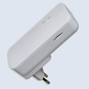

I går eftermiddag beställde jag en SMS-uppringare via nätet för att ha i husbilen under vinterförvaringen.
Paketet kom idag med DHL strax före kl 13.00 fram till dörren, verkligen snabba ryck.
På eftermiddagen var jag iväg och handlade ett Telia kontant-sim-kort.
Stoppade SIM-kortet i min gamla telefon och plockade fram telefonnumret för kortet och tog bort PIN-koden.
Nu har jag konfigurerat den efter instruktionen och den verkar fungera utan problem. Satte in min- och max- temp både på externa och inbyggda givaren samt angett att den skall meddela om 230V bryts.
Har även testat att bryta strömmen samt kylt ner givarna under inställda värden och den SMS:ar som den skall. :)
Se inlägg #26 http://www.husbilsklubben.se/forums/t83554-2/#post689938
