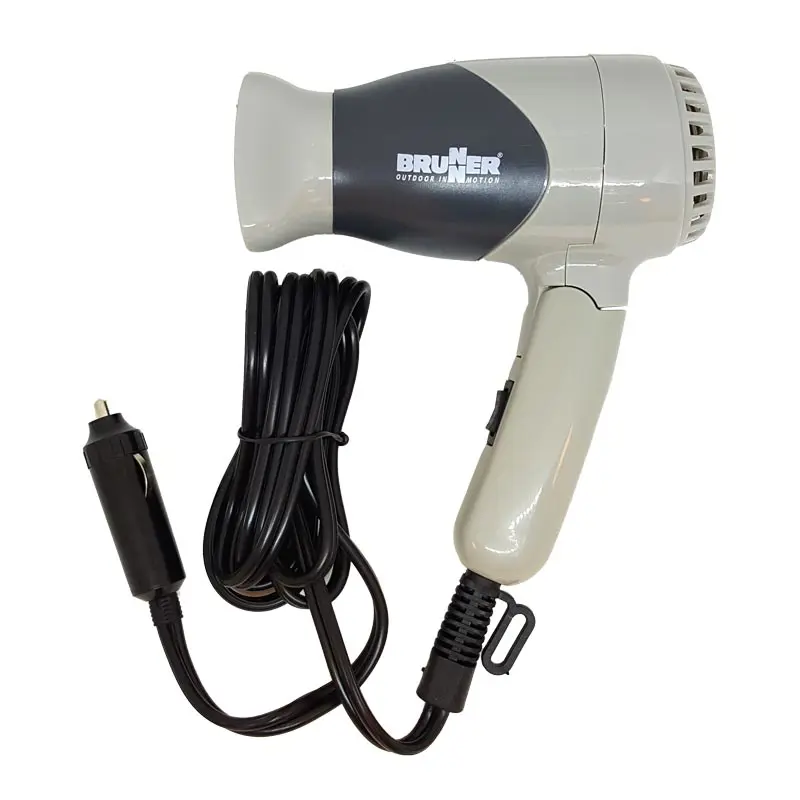

Behöver hjälp av kunniga Hb brukare. Vilken typ av inverter, modell, storlek behöver jag för att ladda; PC - Iphone - Hårtork (600w) - tandborstar- + lite av varje. Måste det vara en med ren sinus? eller går det med modifierad sinus?
