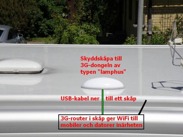

Jag vet inte om det går att koppla extern antenn till ditt bredbandsmodem, men om ditt bredbandsabbonemang hos telia inte är bundet föreslår jag att du byter till Net1 istället. Se företagsforum.
Vi bytte nyligen och fick en trådlös router och en antenn som vi monterat på TV-antennröret på taket. Nu surfar vi trådlöst i husbilen precis som hemma. Vi kan använda flera datorer samtidigt. Täckningen är oxå bättre än telia i glesbygd, och hastigheten mycket bättre än med vår dongel (Huwaei) från telia.

Puck på taket och en 3G router under taket alternativt Net1 router i skåpet.
    67,1 KB · Visningar: 5

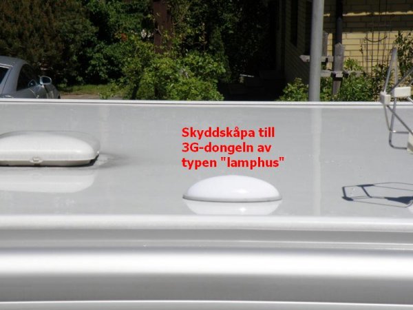

Finessen med dongeln fast på taket och routern i skåpet under, är att vi har inga USB- eller nätverkskablar i bodelen. Vi kan köra PC, iPad, mobiler och dessutom dela med oss till grannarna. I 80% av fallen där vi står, är det Net1 routern som gäller och hittills har det aldrig blivit av med allmänt WiFi.
    79 KB · Visningar: 2
