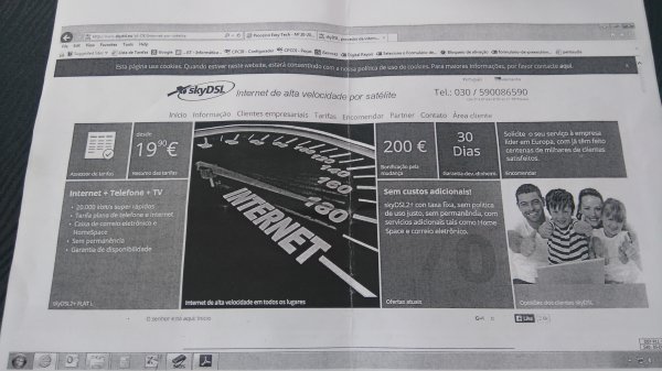

Fick detta tipset i Portimao Portugal i december.
Klicka på bilden så blir den tydligare och googla på namnet för lite bättre beskrivning.
skyDSL.eu
Hälsn. Krister.

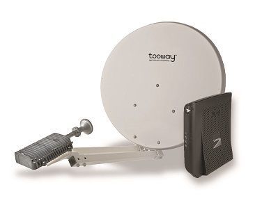

Vi har testat Tooway, fungerade bra i 6 mån hemma i Sverige, men bara 2 veckor utomlands.
Vi tycker det är för många nackdelar för husbilsägare: För tungt ca:35kg
För liten datamängd om man inte skall betala för ett företags-abonnemang 250:- i Beambyte vid varje förflyttning
Koaxkabeln som är svagströmsförande är isatt snett uppifrån så för eller senare tar sig regnet in då blir Beamen utslagen
När det går något sönder skickar dom bara reservdelarna till din hemadress inom Sverige.
För vidare information finns det ett ARN-ärende att följa ärende 2015-02221
