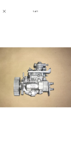

Har inte lyckats hitta någon märkskylt på min pump tyvärr. Däremot så är det en sådan som på bilden jag bifogar nu. Vet inte om det säger någonting dock?

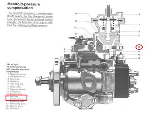

Det är en Bosch VE-pump. eftersom du inte hittar beteckningen så skickar jag en snarlik med samma funktion. Denna satt på min förra husbil,FIAT Ducato 2,5TD -91. Det är på 10 du ställer bränsletrycket. Rökgasbegränsaren 8 gör man så här med:
  • Lossa locket uppe på pumpen lyft ur membranet 6 så följer kolven 8 med. Var nu uppmärksam var på kolven som pinnen 4 har gjort ett skavmärke.
  • Dela membranet från kolven & avlägsna den lilla plastbrickan.
  • Montera åter kolven på membranet & sätt tillbaka detta i pumpen.
  • Vrid membranet med kolven 180˚ & återmontera. Skavmärket på kolven skall nu sitta 180˚ mot tidigare läge.
OBS! Detta gäller bara om kolvens nedersta del med konan är excentrisk. Om inte år du byta till en mer progressiv kolv. Finns hos Motoroptimering - 100% omprogrammering - 0% Chiptrim | AutoStable (dyr) eller Hem som är billigare.
