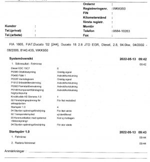

Tjena, nu äre kris. Efter vinterförvaring så var jag utan hastighetsmätare, tempmätare, tankmätare, det enda som funkade var/är varvräknaren som dock visar fel. Har felsökt, kollat varenda jäkla säkring men hittar inget fel. Macken har gjort en odbkoll och i min hand fick jag ett papper med en massa olika tänkbara fel. Nån bussig kunnig person som kan ge mig ett tips eller två. Bilen är en Fiat Ducato 2,8 från 2004.

Vet inte om dessa kan hjälpa till. Utskrifter från eper.
