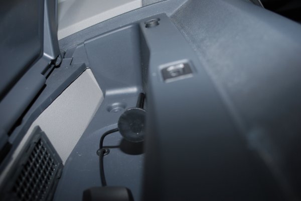

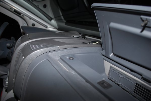

Interfacet till iPod/iPhone drar jag ner genom "taket" på det stora handskfacket. Där kommer jag också sätta en switch för att kunna slå på/av min enhet när tändningen är avstängd. Funkar inte bara att "kortsluta" detta så att den går att sätta på utan switch som det var på den förra stereon. Då bluetooth enheten är aktiv i stand-by och då fortsatt fungerar som handsfree.
Tv-antennen och GPS-pucken drar jag genom det lilla handskfacket på instrumentbrädan.
Genom detta får jag dold montering, inga synliga hål och kan dölja grejerna i handskfacken.
Det var lätt att ta bort innanmätet på det lilla handskfacket och komma åt att dra kablarna till radion. Men som sagt för en nybörjare tar det ett tag att klura ut hur man skall göra.

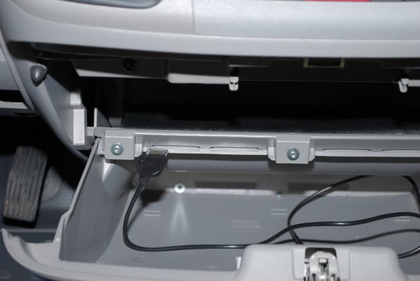

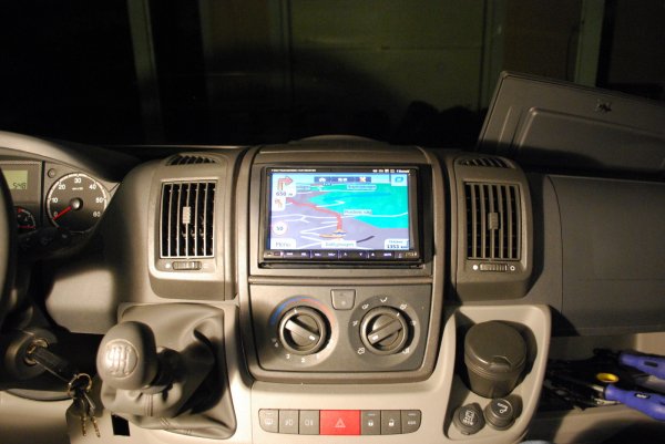

Då är hela härligheten på plats. Hade både flyt och oflyt i arbetet.

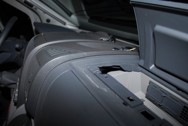

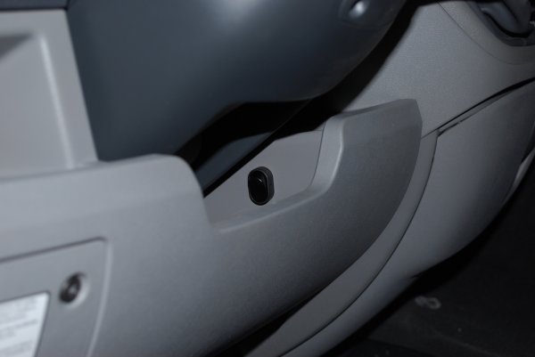

När jag kollade närmare för att borra hålen för kabel till iPod interfacet och på/av knapp för stand-by i "taket" på handsksfacket så fanns det redan ett rektangulärt fabriksgjort hål så där drog jag iPod kabeln. Av/på knappen monterade jag istället till höger i utrymmet under ratten, blev lättåtkomligt men ändå dolt.

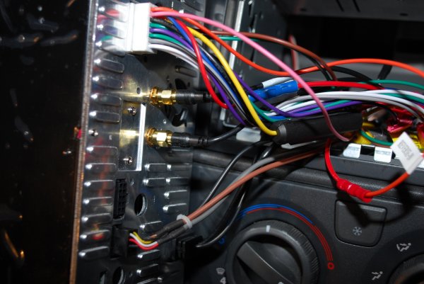

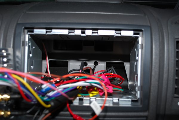

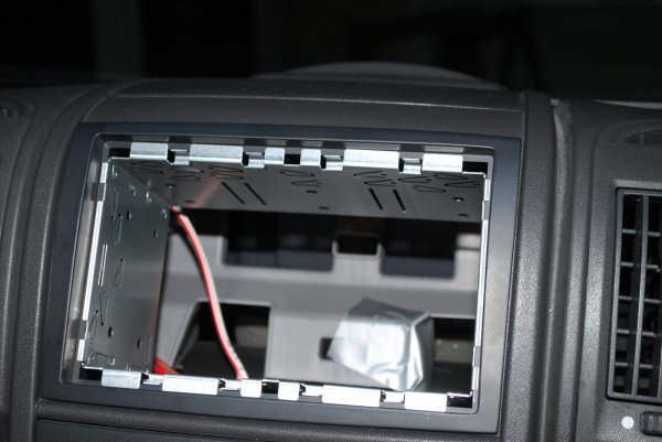

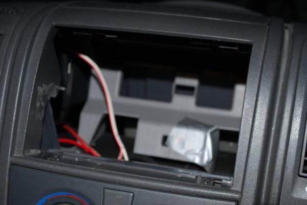

Oflyt fick jag när jag anslöt GPS och tv-antenn kabeln på baksidan av stereon. De byggde så att jag inte kunde trycka in den hela vägen. Tog lite el-tejp som jag vek och fäste på anslutningarna på stereon, tryckte in apparaten och drog sedan ut den igen vilket resulterade i att tejpbitarna fastnade där jag behövde borra hål för att skapa utrymme för kontakterna, på det sättet slapp jag mäta ut borrpunkterna i det trånga utrymmet.

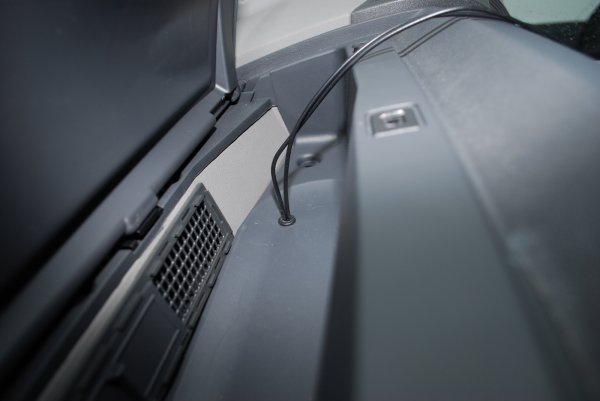

GPS pucken och tv-antennen hamnade som planerat i det lilla handskfacket uppe på instrumentbrädan. Nu är det enklelt att dra ut eller skjuta in kabeln efter behov.

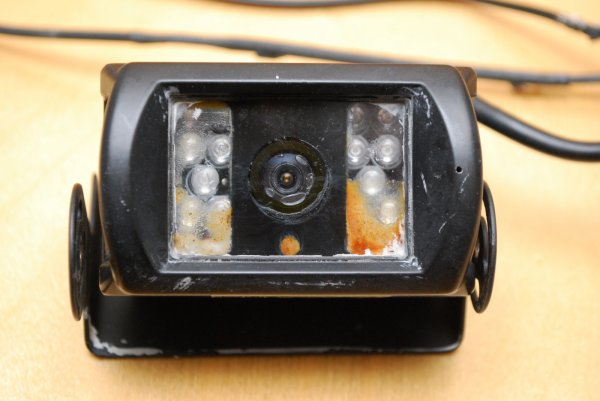

Den gamla backkameran är borttagen men hann inte få dit den nya innan snön slog till. Kan nog löna sig att satsa lite extra på att få kvalitetsgrejer (vilket jag också trodde att jag gjorde när jag köpte från Luis i Tyskland). Kolla in bilden den är knappt ett år och inte vinterkörd, bilen har dock stått ute i år. Men det hade kommit kondens i kameran redan under sommaren.
Så fort vädret tillåter så skall jag fästa den nya kameran.
Det finns billiga vinkeladaptrar för SMA-kontakter som "bygger" mycket mindre bakåt än vad SMA-kontakterna på kablarna gör.
