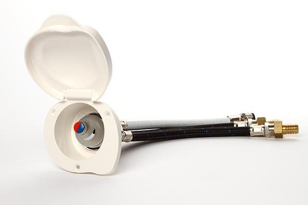

Sv: Installera dusch i garaget
Tror inte det. Jag fällde in blandaren i en AL-plåt och på den kan man ju skapa utrymme för en strömbrytare. Tom med en kontrollampa om man vill :)
Så här ser blandaren ut i katalogen:
