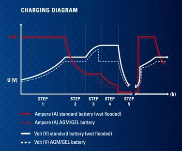

Jaha, då skall jag försöka komplicera det lite ytterligare.
Enl. en fabrikant av mycket avancerade laddare för kommersiellt bruk gäller:
GEL och AGM skall laddas med IUoU-karaktäristik.
Öppna batterier laddas med IUIU-karaktäristik.
I slutet av laddfasen skall spänningen ökas något över gasningspänningen för öppna batterier för att röra om i batterisyran som kan skikta sig under laddningen.
Denna högre spänning kan skada GEL och AGM-batterier eftersom syran i dessa är bunden i GEL eller glasfibermatta.
