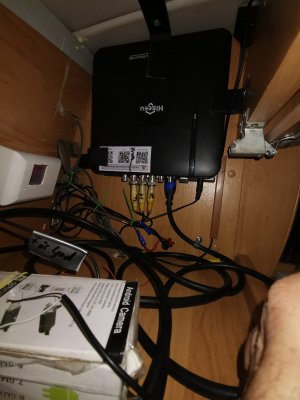

I början satte jag in en liten 12v dvr 4ch och 4 kameror... En framåt, bakåt och en i varje blinkers vänd bakåt. Allt startades med en signal aningen ifrån D+ eller när larmet aktiveras.
Allt hade ungf en upplösning på 720*576
Och fungerar som tänkt...
Men idag har jag en ny 12 dvr som klara 4 AHD kameror. AHD kameror har en mycket högre upplösning, och så finns de med fish eye lins (170-180°) och med starlight funktion (behöver mycket lite ljus)
Dvr:n har också wifi men jag har inte kopplat in detta...
Har du tid så leta på ebay.de efter AHD dvr och AHD kameror men läs noga på beskrivningen då många kameror säljes som AHD kameror men är vanliga analoga...
Dvr:n finns med strömbrytare som du manuellt slår på vid behov.... Eller som min som startar direkt den får ström, via D+.
Jag köpte en AHD Dvr med strömbrytare och 8ch wifi och med inbyggd vikbar skärm. Som nu bara ligger där då jag vill ha automatiskt start..
Hittar du vad du söker så bör du klara dig inom summan 4-5000:- kr.
Att sen dra alla kablar osynligt är mycket jobb. Jag monterade också en timer som håller igång systemet ca15 min efter att jag har stängt för motorn, då inbrott statistik sker inom 10 efter att du har lämnat bilen...

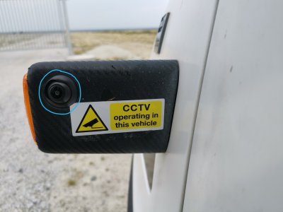

Här kommer en bild på hur diskret kameran är monterad i blinkers en
Visa bilaga 215748
Ser fint ut. Så kablar är dragna inuti blinkersen eller har kameran batteri plus wifi? Har du någon länk till kameran eller en liknande?

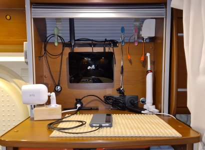

En av mina nio av varandra oberoende larm-dekare är en Arlo Essential WiFi-kamera med rörelsekännare. Kameran är ansluten till min TP-link router. Larm och bild på datorn, i mobilen och i platta.
Visa bilaga 215716
Visa bilaga 215716
Måste man ha ett abonnemang till Arlo kameran?

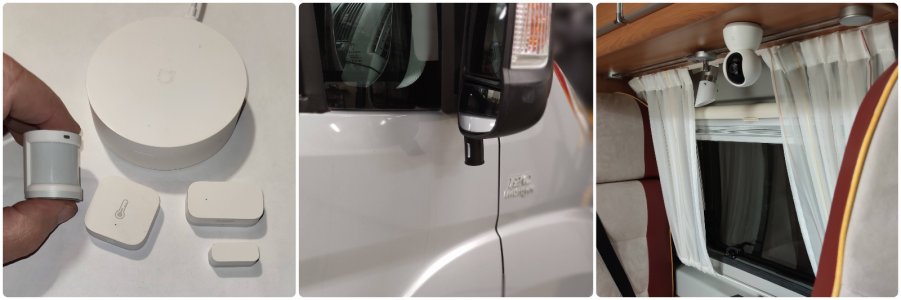

Jag har fastnat för Xiaomis produkter som jag tycker är förhållandevis billiga och ändå riktigt bra. Sensorerna är små och strömsnåla.. drivs med CR2032 batteri som brukar räcka 1-2 år. De har ett par olika Gateways, en som passar husbilen då den drivs med 5V och drar 1A.
Testar nu att monterat ett par rörelsedetektorer under de yttre backspeglarna riktade bakåt utefter sidorna för att få en varning om någon rör sig nära husbilen när den är larmad. Rörelsedektorerna passar precis i en gammal filmrulleburk av plast i vilken jag skurit upp en lagom bred spalt för att begränsa detektorns avkänningsområde. Inne i husbilen finns en kamera som också larmar till mobilen och filmar rörelser när den är aktiverad för larm.

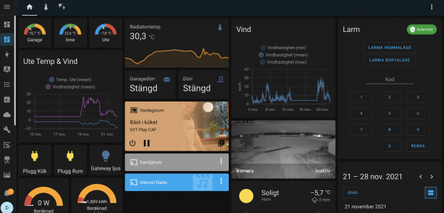

Xiaomiprylarna kan även integreras i Home Assistant om man vill bygga lite mer avancerade larm eller automationer hemma eller i husbilen.

ArloGo - skulle kunna bli problem med räckvidden till telemaster. Men utnyttja öppet köp och testa.
Jag har en "Arlo Wifi" och en TP-router med två yttre antenner i husbilen.
