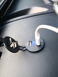

Installation av USB-uttag
Vad är det man säger nu igen: "Ett litet steg för mänskligheten men ett stort steg för den mobilberoende människan" ... eller nåt sånt :) .
Hursomhelst: ett I-landsproblem mindre i plåtisen att lida av denna sommar, nämligen fula och glappande 12volts-adaptrar att ladda mobilerna med.
Det här sitter uppe på instrumentbrädan och går när nyckeln är på. Två likadana ska upp i bodelen och gå på bodelsströmmen.
