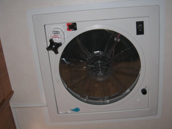

Att skära bort butylen på taket gick rätt lätt, att få bort resterna tog timmar.

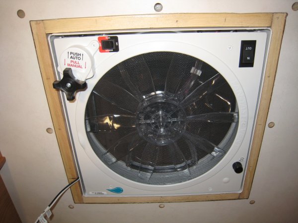

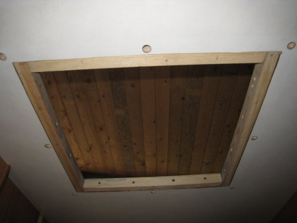

Jag tog 21x27 lister, lackade de på ovansidan, skruvade och limmade fast de med polyuretanlim.
Tätade hålen och ovankanten mellan plåt och trä med sika.
De nya hålen på ovansidan av fläkten och undersidan med täcklisten kommer rakt i den nya listen, så vill man återställa någon gång med taklucka så är ingen skada skedd.
Provkörde fläkten, den har en enorm kapacitet.

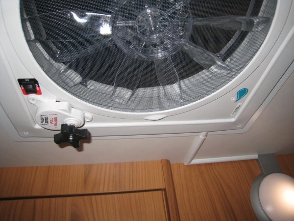

Tyvärr täcker inte fläkten eller täcklisten de gamla hålen tillräckligt, så en ytterram och innerram behövs.
De skall vattenskäras i aluminium och eventuellt anodiseras.
Kabeldragningen blir rätt snygg, dock inte i taket, för det gick inte.
Prismässigt för den som undrar, så landar det på ungefär halva priset mot att köpa i Sverige, att beställa från USA + frakt + tull + moms

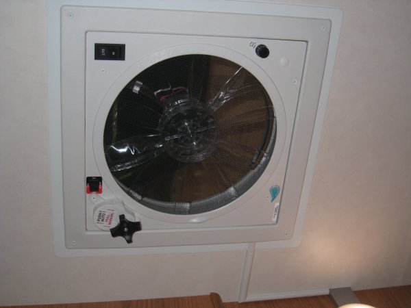

Det blev snyggt, jag gjorde motsvarande installation förra året. Fläkten är en stor förbättring, rätt använd nästan lite AC! :)

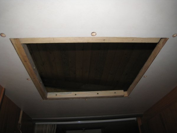

Hålet i bilen är 400x400 skruvade fast den i går kvar att göra innsidan
Men det är många hål att täcka satt 4st spottar och gardinkasett i ett i taket
