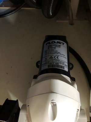

Vår vattenpump har börjat slå av och på så fort man öppnar och stänger kranarna. Känns som det inte finns tillräckligt tryck i vattensystemet utan den går på direkt när man spolar. Spolar vi 100% i kranen går pumpen hela tiden men stänger av 1 sekund då och då, som om den inte orkar köra kontinuerligt. Den kör liksom stötvis. Har ni några idéer om man kan lösa detta själv eller är det verkstad som gäller? Är det allvarligt eller kan man leva med det i 2v? Kan pumpen lägga av?
Är just nu på Bohuskusten, Smögen.
Mvh Anders

Antar att du har tryckvattensystem,prova stänga av pumpen, töm därefter varmvattenberedaren,starta pumpen igen.
Varmvattenberedaren fungerar som trycktank/stötdämpare, efter någon vecka försvinner luftkudden i beredaren behöver fyllas med luft.

Tack för tipset, har inte tömt hela systemet innan vi åkte nu i juli. Var ute en sväng i maj och tömde då bara färsktanken efteråt och fyllde nytt. Teorin låter lovande, ska se när vi kan öppna frostvakten i beredaren, tror det är ca 10 liter i den baserat på när jag tömt systemet tidigare. Står nu fastmonterad på ställplats med men har grus under och lutar lite mot ett dike med buskage. Återkommer med feedback när vi testat.

Detta funkade perfekt, tack för hjälpen!
