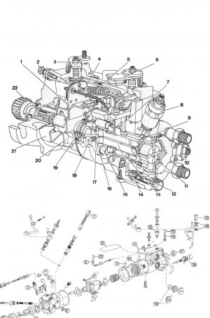

Håller på helrenovera denna motor men pumpinställningen verkar mysko?
Dieselmeken har gjort renovering av pumpen-stått för länge o rostat så många delar byttes….
Påställd ngt pga jag har satt dit Intercooler.
Hittar inte inställningen trots grundinställning gjord 1:ans cyl öd osv
Startar efter lång gnuggning o ryker på halvgas. Stannar om jag släpper gasen
Har en annan likadan motor som fungerar men är vevlagerfel på.
Ställt efter denna motor då jag öppnade plastluckan o såg att ”pinnen” stod exakt i hålet. Gjorde samma inställning på den renoverade motorn med rykande/stannande som följd som sagt.
Bytt spridarmunstycken o ställt öppningstryck till 130.
Vad har jag missat???

Det är en U25/673 2,5 td peugot J5 -89
tack för svar!
Jodå kollade kamremmen tre ggr minst så ja tror öd stämmer
Men min pump saknar helt markeringar
Kanske funnits färgduttar men borta som sagt
Kan man månne för hand rel snabbt rotera den och se när ettans spridarerör aktiveras?
litet kapillärrör då mängden är liten?
full gas förståss...
Sen borde man kunna börja provstarta o justera remmen fram o tillbaka o ev vrida pumpen för finjust tills knacket precis försvinner sådär lagom?
Funderar...
Visst det fanns specialverktyg med mätklocka på den tiden det begav sig!
Har verkstadshandboken

Ingen expert på denna motor, men har du inte en plugg i mitten där spridarrören sitter. Bakom den sitter insprutningskolven och där kan man känna när insprutningen börjar. (då kolven börjar röra sig). Skall du använda kapillärrör måste du ta bort tryckventilen i pumpen.

hm skulle man kunna ta lös 1:ans spridare o orka vrida runt för hand o se när det sprutar?
Orkar gör du, men som sagt, det sitter en tryckventil innanför anslutningen till spridarröret. Den öppnar vid ett ganska högt tryck, och drar man runt sakta så blir resultatet felaktigt så fjäder och kolv måste bort först.
Det framgår inte av bilderna om det sitter en plugg framför pumpkolven.

Om jag tar lös 1.ans spridare o drar runt på startmotorn så den sprutar
sätter en vit prick på pumphjulet o filmar det hela borde jag kunna fastställa läget?
ÖD på ettans cylinder
därefter backa 19 grader på pumpen enl boken för förtändningen?
Eller?

Filmade med mobilen och hade 1:ans spridare fritt demonterad samtidigt som man kunde se remskivan/kuggremmens text på pumpen!
fryste bilden när puffen kom sedan på uppspelningen
vred fram motorn via vevaxeln för hand tills samma läge syntes på pumpremmen
Tog bort remmen på remskivan och kan man tänka sig där rätt under denna satt ett kryss på tandhjulet på pumpen!
