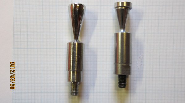

Jag har köpt en kolv som inte är excentrisk, från Autostable och som ska ge mer effekt men den är inte provad än.
Jag ska ta ur orginalkolven som är excentrisk och ta jämförande bilder.

Här är bilden på kolvarna. Båda överändarna ligger på samma millimeterstreck även om det inte ser ut så.
Notera att originalkolven kona är excentriskt förskjuten.
