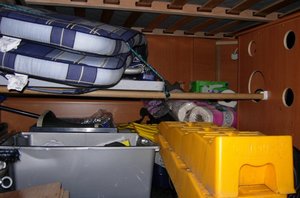

På min RT 6844 har jeg satt en garderobestang tversover omtrent midt mellom golv og seng. Over den skyver jeg inn campingbordet som hviler i bakkant på den forhøyning som finnes der. Det blir golvet i "annen etasje". Så legger jeg de to godstolene over det igjen og til slutt stoldynene. Det hele holdes på plass med et band.
På golvet har jeg plastbacker med alt det andre man må ha med seg + elkabel og nivåklosser etc.
Nå behøver jeg ikke lenger ta å ta ut bord og stoler for å få tak i andre ting i bagasjerommet. Jeg synes at dette fungerer veldig bra.
mvh magne
