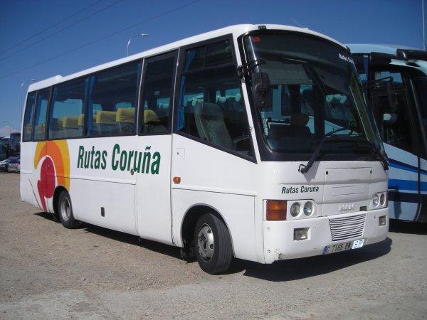

Da sitter vi i samma båt, jag menar bil kommer snart att inreda den har bussen.
Sa fort jag får slängt kryckorna efter en operation i foten skall jag åka till Madrid och hämta hem detta jättejobb.
Ett tips när det gäller elinstalationen. Köp en riktig krimptång till kabelskorna ,INTE den lilla billiga abiko tången som bara klammer ihop sa du slipper elproblem i framtiden. Ordentliga jordskruvar i chassit. Rikligt med säkringar sa nära batterierna som möjligt. Jag nämner ochså (fast alla vet sakert) brun ar jord INTE grön/gul i fordon. flertradig mjuk kopparkabel sa tjock som möjligt. Gummigenomföringar, Krympslang runt alla krimpade eller lödade kontater.
Gör ett giltigt elchema som sparas i bilen. All elektonik bor vara brandisolerat typ aluminium plåt sa att det inte kan ta eld sa lätt. En kabelbrand kan tända eld pa en husbil pa bara nagra minuter. Brandsläckare, nödutgång ett måste
Har du frågor om det elektriska sa fråga på innan. efteråt är alltid dyrast.
