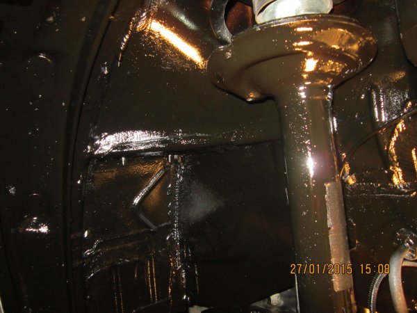

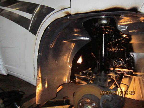

Nu har jag tectylbehandlat och monterat innerskärmen på höger sida. Det gick bra, men jag kladdade ner den nyvaxade sidan, får göra om när lusten faller på.

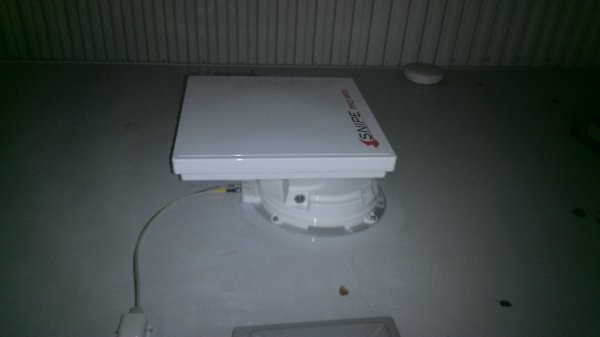

Tidigare i veckan monterade jag den nya parabolantennen, jag kopplade elen i lampan i garaget och extrasladden som ska kopplas till tändningen kopplade jag till bakljuset. Det var enkelt att följa de ledningar som redan finns i bilen. Jag backade ut bilen ur garaget och tryckte på knappen för Thorsatelliten, den letade upp och hittade på mindre än en halv minut. När jag startade bilen gick parabolen ner och låste direkt. Hittills är jag väldigt nöjd.

Du ska skärmen ligga på utsidan av ytterskärmen eller ser jag fel? har precis köpt såna skärmar genom Caravan club, är det samma som du har? eller ska du skruva på någon ytterligare skärm på utsidan?

Jag köpte på Blocket för 695:-, båda sidor. jag tectylade bakom dessa skärmar, före montering och även på skärmkanterna( kladdet syns på bilden).
Innerskärmarna monterade jag på skärmkanterna, för att skydda dessa mot vägsprut. De flesta hål var förborrade och passade utmärkt, men några fick jag borra. Efteråt tectylade jag innerskärmarna, jag inbilade mig att det skulle ta bort lite vägljud. Någon på denna tråd föreslog isolering bakom, jag övervägde, men skippade detta, då jag var rädd att det skulle samla fukt och skada hjulhusen.
Någon ytterligare del har jag inte använt och kom inte med heller.
Lycka till!

Du ser nog fel. Bilden har en lite knepig vinkel så det ser ut som att innerskärmen är skruvad snett utifrån och går runt skärmkanten.
Skruvarna dras i insticket/slutet på skärmkanten. Innerskärmen går inte runt skärmkanten och syns heller inte utifrån.:)

Alldeles riktigt. Inner skärmen är monterad i de fyrkantiga hålen som är stansade i skärmkanten. Dessa hål sitter under de vita plastpluggarna som demonteras och ersätts med medföljande plastplugg och skruv.

Hmm, innebär det inte då att du måste komma ihåg att lägga I backen varje gång du vill få parabolen att gå ned? Alltså tank att du startar bilen utan växlen I och kör iväg på 1:an, då får ju aldrig parabolen signalen att fällas ner efter som backen aldrig varit I?

Ljuset startar så fort jag vrider på nyckeln och då går parabolen ner automatiskt, provade för en timma sedan. Alltså inte backlampan utan baklampan som alltid lyser vid körning.
Nu har jag även monterat en 12v omvandlare till 220v så jag kan se på TV utan 220 inkoppling.
När jag skulle hämta 12v till denna, öppnade jag en dosa ovan kylskåpet, där var allt förberett för parabol, bara att plugga in. Man blir lite trött. Som man säger, det man inte har i huvudet får man ha i benen.

Skillnad på bak och back ja.....
