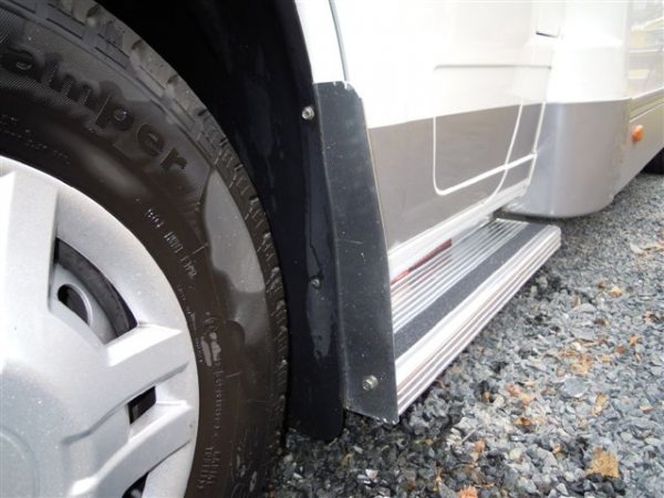

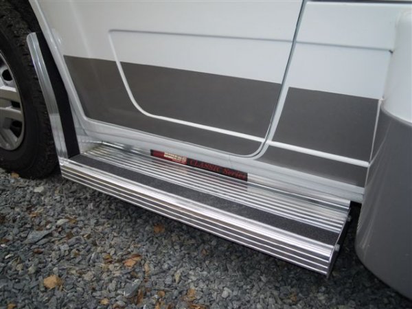

När vi köpte vår Adria förra året monterade Nerikes Camp extra fotstöd med tillhörande innerskärmar från "Owens". Plåten framför fotstödet skyddar plastkarossen bakom dörren. Ljudnivån kan jag inte uttala mej om eftersom det alltid har funnits innerskärmar när vi har haft bilen, men jag tycker det är heltacceptabel nivå när man kör. Priset med montering var strax över 5000 kr om jag inte minns fel.
Torotor/Torbjörn

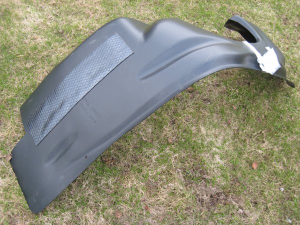

Hej har funnit bra innerskärmar till min Fiat Ducato -10
tillverkade av Klockerholm kostade 230 kr st exkl isoleringsmatta bitumen, den köpte jag på Biltema 3 mm kostade 169 kr för 4 st det gick åt en matta till varje skärm
Jag har monterat dessa och har en bildsida med förklaring som jag kan maila om det finns intresse
