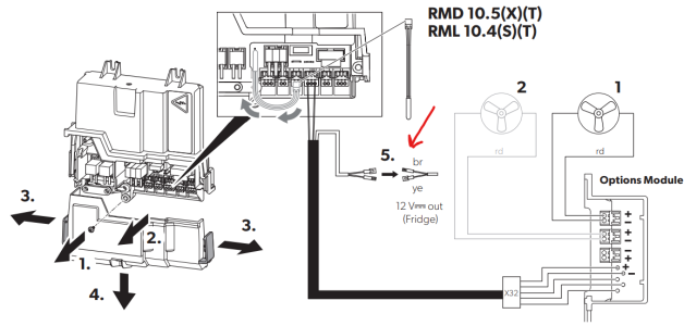

Har köpt Dometics originaltillbehör (REF Fankit) dv.s fläkt bakom kylskåpet. Kylskåpet är ett RML 10.5. Allt inkopplat men får inte fläkten att dra igång (har provat blåsa med hårtork på givaren). Manualen för både fläkten och kylskåpet i sig lämnar en del att önska. Så därav har jag några frågor.
1) I kylskåpets meny finns en ikon med en fläkt. Den är inte aktiverad som standard. Genom att aktivera den, sätter man på eller stänger av fläktfunktionen? Det ska nämligen gå att slå av fläkten (annars sköts det automatiskt av kylskåpet med hjälp av givaren).
2) Vad är kopplingen vid figur 5 i bilden till för? Kan det vara 12V-matning till fläkten? Det finns inga "lediga" kontakter från kylen att koppla in där. Behövs den eller räcker det med att koppla in allt i centralen?
