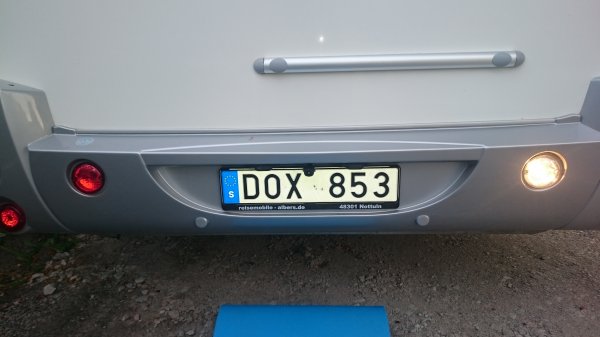

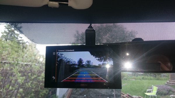

Måste säga att jag är smått imponerad av Sändningen/mottagningen i BT enheten för min nya Garmin BC-30 kamera.
Bytte ut USB kabeln till den med mottagare i kabeln. Detta hade jag inte förväntat mig då jag dragit min gamla strömkabel inne i innertaket med ström från innerbelysningen. Det var lite bök men gick att byta...
Sedan skruvade jag loss regskylten bak, klädsamt nog fanns det ett lagom stort hål redan där jag kunde trä genom kamerakabeln.
För att testa sändningen så strömsatte jag kameran via backljusets sockel.
tro på fan att jag hade bild i GPS:en redan när sändaren låg på backen!
kopplade på mig på backljusets kablar med strömtjuvar, pillade in hela sladdpaketet och kamerasändaren innan för plasten på stötfångaren och allt klart utan ett borrhål eller nåt.
OK, kamerafästet behövde två skruv i plasten ovanför regskylten, men det var allt.
Bilden är inte HD kvalitet, men jag ser ju i alla fall bakåt.

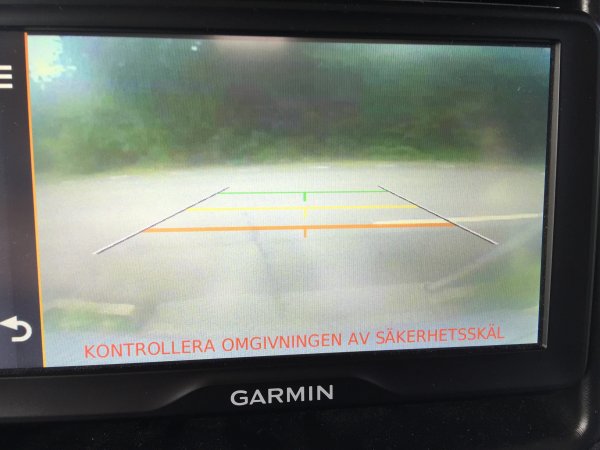

Garmin kör med eget radioprotokoll mellan kamerans sändare och mottagaren vid navigatorn, det är inte BT. Min BC-20 hade hyfsad bild första tiden, långt från skärpan i min personbil, men hyfsad. Nu efter ett år är det mest ett grått töcken till bild, nån som känner igen detta?
Obs att själva kameradelen är samma för BC-20 och BC-30, medan överföringsdelen (mottagardelen) skiljer en del.
Se bifogad bild.
