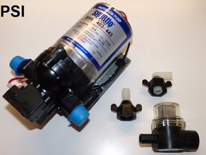

Har kört igång husbilen efter vinterns avställning. Vattnet tömt, kranar urblåsta osv. Nu när jag har fullt färskvatten och öppnar kranar kommer inget vatten. Pumpen går som den ska men det bluddrar bara, precis som om pumpen ”går på luft”. Vilket den troligen gör. Har kört länge och väl men bara några skvättar. Har ni några tips på hur man kan få bort luftfickorna ( om det är som jag tror).
En annan iakttagelse är att det INTE rinner ut vstten när jag öppnar frostvakterna.
Tacksam för hjälp!

Har du tryckvattenpump utanför tanken? Kan vara så att gummipackningen i pumpens filter sitter snett eller saknas. Hände för mig en gång, då fick jag de symptom du redovisar.

Ja pumpen (Shur Flo) sitter bredvid pannan och när jag kikar ser den inte vattenfylld ut. Kanske där man ska börja, kanske lossa filtret o kolla.

Jag brukar hålla tummen för röret där vattnet sugs in i vattenledningen. Hålla för, släppa in, hålla för, släppa in ett par gånger så brukar suget komma igång från pumpen

eller stäng av o på strömmen ett par gånger. Det brukar höras när pumpen får vatten för den blir tystare då, och så börjar luften komma ut ur vattenkranen. En kran i taget öppnar du. Jag brukar ta köket först. Så tar det en stund också för varmvattenberedaren vill få sina 8-9 liter innan det kommer ur kran. När köket är färdig tar du handfatet o sen duschen. Ställ kranarna på både varm o kallvatten.

Vårt filterhus var sprucket redan vid leveransen och läckte hela tiden medan vi trodde att det rörde sig om kondens! Bytte till nytt lock och försökte spänna rejält men det droppade hela tiden med risk att locket (plast) skulle spricka igen. Det enda som hjälpte var lite gängtejp, den vita på blå rulle, så nu är det lagom spänt och håller tätt som aldrig förr...

Var lite lättare att lösa problemet i dagsljus. Det var vattenfiltret som var sprucket och drog in luft. Troligen låg vatten kvar där i vintras och frös sönder. Kopplat förbi tills jag kan handla ett nytt. Skönt!
