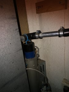

På vår J5 från -87 (Aldepanna) får jag inte igång 230v cirkulationspumpen. Det klickar till men jag tror inte att det händer något. Har testat återställningsknappen men inget händer.
Förslag?

Vi köpte husbilen i somras så jag vet inte när den har fungerat senast.
Vätskenivån är bra.
Termostaten fungerar när vi kör värmesystemet på gasol, och det blir varmt av själva värmepatronen när vi kör på el, det är bara det att det inte hörs något från cirkulationspumpen. Eller så går den så väldigt tyst att jag inte hör den. Jämför man med den andra cirkulationspumpen som går på 12v så hör man tydligt när den går.
Jag antar att det bara är att tömma systemet och skruva loss pumpen för inspektion.

Men det klickar när man trycker på återställningsknappen. Skulle det göra det om det inte gick fram ström?
Jag testade att känna på den men kunde inte känna några vibrationer.

Klick i återställningen är troligen mekaniskt och inte beroende på om det finns ström/spänning eller ej.
Det kan hända att pumphjulet har fastnat (skräp eller avlagringar). Ibland kan man lossa bakstycket (upptill vad det verkar på din bild) på pumpen och komma är pumpaxeln med en skruvmejsel och kanske snurra runt den. Se till att pumpen inte är spänningssatt när du gör det för om den sitter fast och då lossnar så börjar skruvmejseln snurra.

Har haft en sån där i en husvagn på 80-talet.Det som brukade hända med dem efter lång tid var att pumphjulet blev glappt i "höjdled" o låstes fast mot pumphuset när den stannade.Först brukade den skramla till vid stopp,men tillslut orkade den inte dra igång.Fast om du kör enbart på eluppvärmning o rören blir varma runt om i bilen så fungerar det ju.Pumpen hördes inte alls vid drift vill jag minnas.

Det är någon form av magnetism på pumpen så när den startat så lyfter den lite inuti men den går tyst så ett stetoskåp är bra att lyssna med . Tror att jag har en pump i min bra att ha låda

I min bil så låter 12v pumpen högt
Men 220 är tyst det man ser att cirkulationen fungerar är att det bubblar i expansionskärl

Hej, jag bytte både pump och elpatron för några år sedan. I mitt fall var det både patron och cirk.pump som lagt av.
För ett år sedan bytte jag 12v pumpen, för den lät så högt. Nu hör jag inte någon av pumparna.
Det kostade en del men det var luftningen som var jobbigt. Fick stå i backe för att få ut luften, så att luften kom till högsta punkten uppe i alkoven.
Men till sist fick jag ur all luft och resultatet blev jättebra.
Du har väl otur tycker jag, men hoppas det ordnar sig på ett bra sätt.
