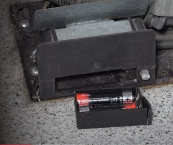

Hej, du hör inte något tickande ljud och även så borde du se ett blinkande i linsen som du väl har på framsidan av boxen??
Om det inte tickar så kommer det ingen gnista, kommer det ingen gnista så är det nästan alltid batteriboxen som glappar eller ev. den lilla strömbrytaren nere i den fjädrande enheten som styr gasen och även då kontakten till gnistan så fort du vrider vredet till 1 eller mer.
Med den årsmodellen så borde du ha batteriboxen med två AA batterier i. Senare kom en box med ett batteri i.
En bild från en YouTube film på boxen, nog har du väl den här modellen med vita "lampan" nere till höger på enheten ......
och däri en batteribox??
Om du har en sådan här så byt batterierna, putsa av kontaktdonet i batteriboxen och putsa av de två bockade metalltrådarna inne i lådan som ger kontakten mot batterierna när man sätter boxen på plats. De två tunna kablarna som går fram och tillbaka mellan boxen och vridenheten kan också ha dålig kontakt med troligen väldigt små kabelskor vid boxen.
Man brukar nästan alltid kunna satsa en peng på de kontaktproblem som jag nämnt här, och att något bara skulle ha stått oanvänt och gått sönder är inte troligt.
Man kan också skruva bort siktglaset och blåsa brännaren ren om någon spindel har byggt så mycket nät därnere så det är kortis mellan pinnen och brännaren så gnistan går den vägen och inte behöver hoppa.
Ge inte upp, men hör av dig hur det än går för det skall gå :applaus: M.v.h. JANKRO.

Hej igen Robin... Jag igen :msn_tongue:, hittade YouTubefilmen som jag tidigare hade lånat bilden från.
Tyvärr gjort av en glad tyskspråkig man men bilder och hans visande gör nästan ord överflödiga faktiskt. Filmen visar ungefär det jag skrivit, och mot slutet även lite djupare mekande med själva reglaget.
Som sagt, en liten satsad peng på batterierna, boxen och dålig kontakt.
Efter ca. 4:20 minuter in i filmen så kommer boxen med batterier.
M.v.h. JANKRO.

Hej igen. Super bra video. Verkligen. Problemet är att jag inte har batteri eller plats till det på den svart lådan som sitter på min värmare som han visar på videon. "Kainer batteri" :)
Annars ser allt ut som det på video. Så jag vrider, trycker, inget klickande, ingen värme :-(
