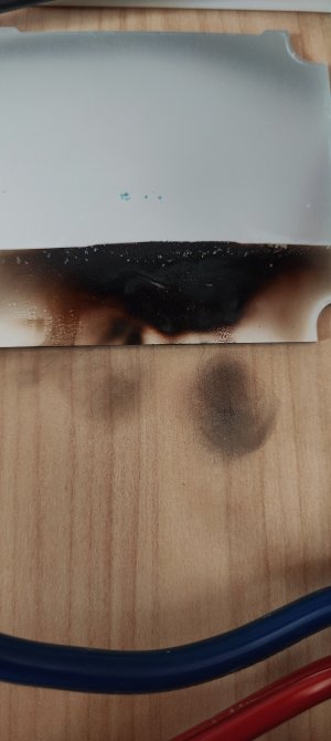

Dags för oljebyte inför säsongen.
En enkel match tänkte jag.
Gissa om jag blev överraskad när jag öppnade bildörren och en odör av brandlukt mötte mig.

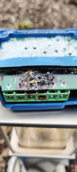

Regulatorn till solcellerna visade sig ha gett upp.
Alla säkringar är hela så det verkar helt enkelt som att det är elektroniken som packat ihop.
Bara att öppna plånboken.
Det blev till att sanera och in med ozongeneratorn.

Ser ut som det varit dåligt åtdragna plintar som genererat värme. Var kablarna lösa när du upptäckte det?

Var regulatorn ansluten till batteri när detta hände? I bruksanvisningen till min gamla schaudt regulator står att man måste bryta kontakten med solcellerna om batteriet inte är anslutet….. Ser ut som en Victron?
Globetrotter
555
Eslöv
27312
Inget ändrat på de åren den suttit där. Det har bara fungerat. Jo det är en Victron. Och allt överdimensionerat utom säkringar.

Kallödning ser det ut som, de uppstår ju oftast där grova komponenter finns på kretskort och löder bort värmen under lödprossessen.

Läste en test om victron där den var bäst på allt utom skruvplintarna och det kan jag instämma i det ska ju vara rejäla saker speciellt med tanke på mycket ström som passerar. Både infästningen och storleken på plinten skulle vara större.

Hoppas att det är ok om jag frågar litet mer om det här? Jag skall nämligen sätta in en Victron 100/20 i dagrna och har litet "funderingar" (och även en smula oro) över den situationen du råkade ut för....
Har du fått någon mer klarhet i vad som egentligen kan ha hänt som orsak tilll detta?
Det ser ut som om det är mitten-plintarna som är närmast det brända området. På min kommande regulator är dessa anslutningen till panelerna, var det så på din modell också?
Hur mycket panelkapacitet har du?
Du säger att säkringarna var hela, var det även säkrat mellan paneler och regulator (ocjh inte bara mellan regulator och batteri)?

Ang. säkringar så är det avsäkrat mellan batterierna och regulatorn. Inte avsäkrat mot panelen. Panelen är på 160 W.
Den nya regulatorn är på 20 A och av annat märke men i övrigt kopplad likadant.
Den är fysisk större och har därmed större yta för kylning. Kylflänsar på baksidan.
Victron är väldigt kompakta och bara en plåt på baksidan och medger inte att luften kan cirkulera bakom. Jag vet inte om det är bidragande.
Men jag har inte upplevt att Victron har blivit speciellt varm. Det är ju inte några stora strömmar men ligger det på under en hel dag så kan det ju klart byggas upp rätt mycket värme.
Kablarna har inte lämnat några spår av värme.
Vet inte vad som hände, förmodligen hade den en dålig dag.:cool:
