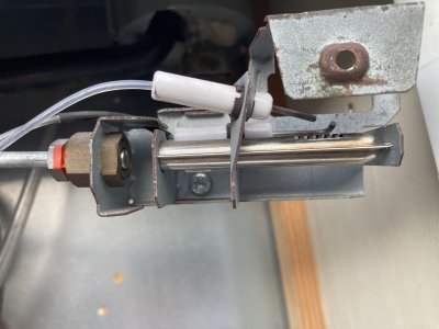

Nu har gasen till kylskåpet börja strula efter vintervilan.
Det är ett Dometic kylskåp år 2014 och det kommer gnista som det ska, men det hörs inget från gasen.
Rengjort brännare och ser ut som det är ett mellanrum mellan gasmunstycke och brännare, -ska det vara så?
Vad kan man mer göra?

Skum brännare. En sådan modell har jag aldrig sett tidigare.
Ser lika ut på denna brännare.
Fungerar spisen som den skall?
Om inte så kan den ju vara fel på gasolregulatorn eller slangbrottsventil eller liknande
vara trasig eller ej återställd om den löst ut.
