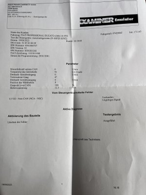

Vi ringde Försäkringsbolaget Varsam som hade en verkligt engagerad medarbetare, och frågade vad vi skulle göra! Hon gjorde allt hon kunde för att vi skulle få det så pass bra som möjligt under dom omständigheter vi satt fast med! Vi kom överens om att hon skulle kontakta SOS international som i sin tur kontaktade oss för en lägesuppdatering. Slutade med att vi efter fyra verkstäder hittade en i ytterkanten av Berlin som kunde läsa av felkoder och konstatera att det var fel på växelspaken och att vi kunde fortsätta utan problem! Finns inga felkoder i lådan och jag ska fortsätta använda nöd knappen tills vi är hemma igen! Lite udda men dom tog in oss på nåder så vi är nöjda och har ett protokoll på vår...

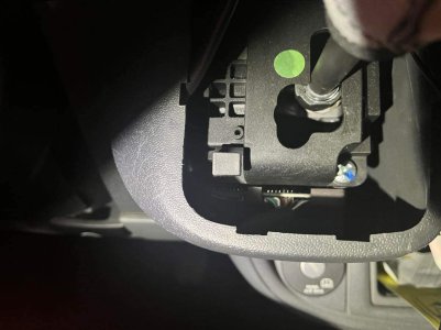

Har tagit isär växelspaken ikväll och hittat en knapp typ spärr nere i vä hörnet på bilden, som gör att jag kan läga i en växel. Sitter dessutom ett kretskort med kontakter under spaken. Återstår att se om den drar också, ligger den i säkerhetsläge så vill den ju starta på 3:an.

Vi ringde Försäkringsbolaget Varsam som hade en verkligt engagerad medarbetare, och frågade vad vi skulle göra! Hon gjorde allt hon kunde för att vi skulle få det så pass bra som möjligt under dom omständigheter vi satt fast med! Vi kom överens om att hon skulle kontakta SOS international som i sin tur kontaktade oss för en lägesuppdatering. Slutade med att vi efter fyra verkstäder hittade en i ytterkanten av Berlin som kunde läsa av felkoder och konstatera att det var fel på växelspaken och att vi kunde fortsätta utan problem! Finns inga felkoder i lådan och jag ska fortsätta använda nöd knappen tills vi är hemma igen! Lite udda men dom tog in oss på nåder så vi är nöjda och har ett protokoll på vår husbil att den är ok.

Vad bra hanterat ärende av Varsam. Heder åt dom. Ha nu en bra resa.
