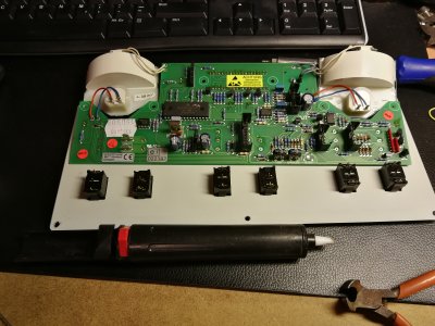

Intressant man ser att dom antagligen förbättrat EBL119 och bytt ut rocker switchen i EBL99, som många haft problem med. Så även i min, visade det sig, ikväll lyckades jag ta isär och löda loss switchen, som jag mätt konstiga resistans värden på.
Jag pratade med Develec och han jag pratade med, var jättesnäll och förklarade bl.a. hur man tar isär plast-distanserna som har "hullingar".
Han tipsade t.o.m. om att man (om man är skicklig, och har tillgång till ett fett) kan ta isär själva switchen, som innehåller bläck, fjäder o kula (x 2) och att problemet med skumma "kontakt-resistans-värden" kommer av att "kontakt-bläcket" behöver "rätas ut" en del.
Detta låter lite för svårt för mig, plus att jag undrar hur länge detta fix håller?
Så jag föredrar att byta ut den, och nu har jag till slut hittat den på Conrad, för 4.99Euro / st. Jag beställde 2 st + 19.99 Euro i frakt, bör komma innan veckan är slut!

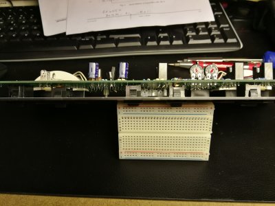

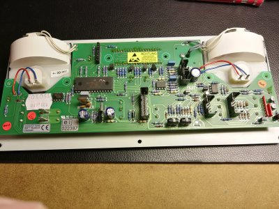

Hej igen!

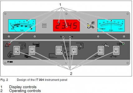

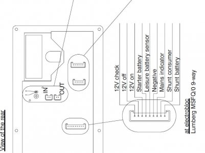

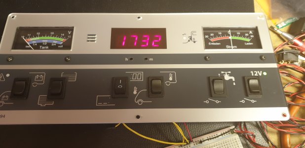

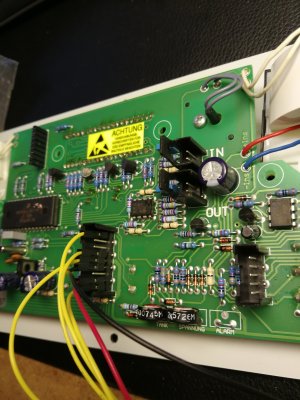

Dessa förb..... rocker switchar, till slut hittade jag felet på min kontroll-panel, funktionen att visa klockan eller inne- alternativt ute- temperaturen slutade fungera för nästan 1 år sedan, men jag har inte tyckt det varit så viktigt.
Men nu när jag ändå har allt nerskruvat i väntan på switchen till EBL99, och jag kände att jag hade rätt sinnesstämning! Så började jag mäta på kortet, det var längesedan jag höll på med 7-segments displayer, men efter ett tag kom jag på hur det funkar och kunde mäta de 4 styr-signalerna till varje siffra (4 st) gemensam anod, men alla pulser såg bra ut, problemet var att alla data-signaler till själva segmenten var inaktiva, som om inte switchen funkade, provade kortsluta switchen, men då hade jag glömt att mata 12V_check signalen, som kommer från ebl99 (när 12V reläet gått till), men när jag hade lagt till även denna, så funkade det när jag kortslöt switchen!

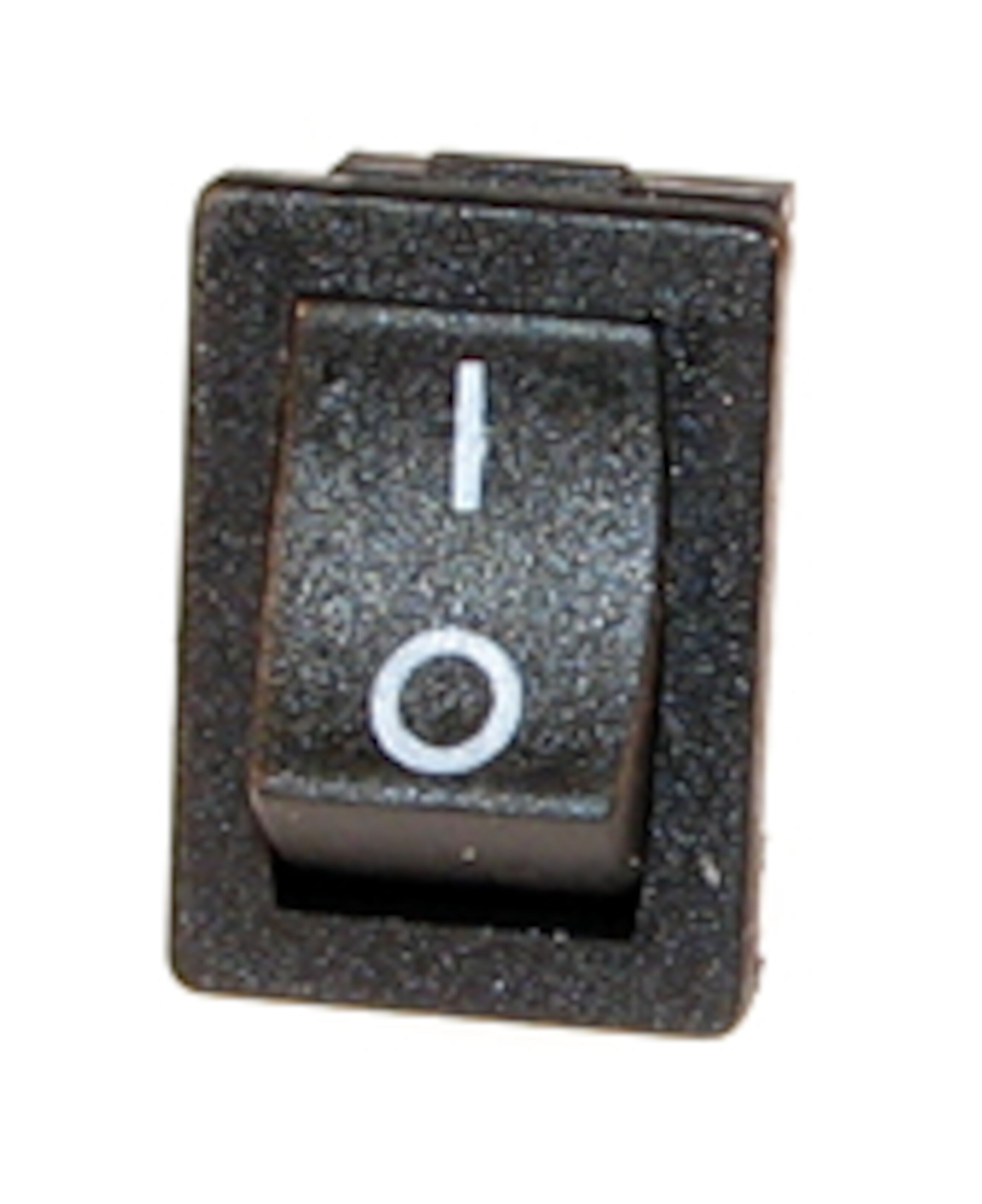

Alltså ytterligare en trasig rocker switch, och denna var riktigt prövande att få loss, var tvungen att löda loss de övriga 5 också, totalt 16 löd-punkter, längesedan jag använt tennsugen och så mycket.
Nu är problemet att hitta den, vill inte lägga ut 200kr i frakt från Conrad, har hittat en på
tråkigt att dom inte har datablad, eller fler foton, men "Monteringshål: 13x18,5 mm." är rätt i alla fall, om inte den funkar får jag kanske kontakta Tema elektronik i Nordostpassagen.
Mvh

Jag köpte den på Kjell o Company
Den hade lödöron, så jag klippte av dom, ej helt o lödde på "ben", i mjukt material, känns som det borde vara bättre än de styva som satt där. Sen är den märkt med 1 o 0, men det får vara så nu, går kanske skrapa bort.
Jag är jättenöjd att jag fick den o funka igen!
