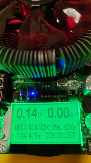

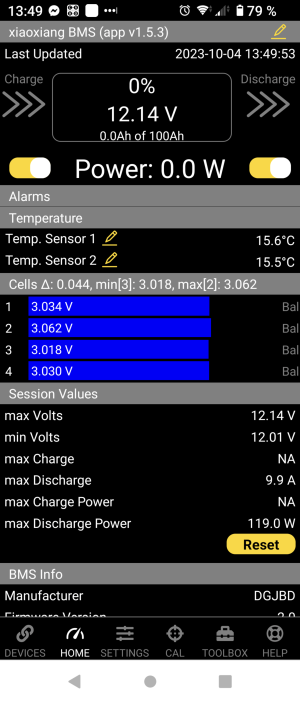

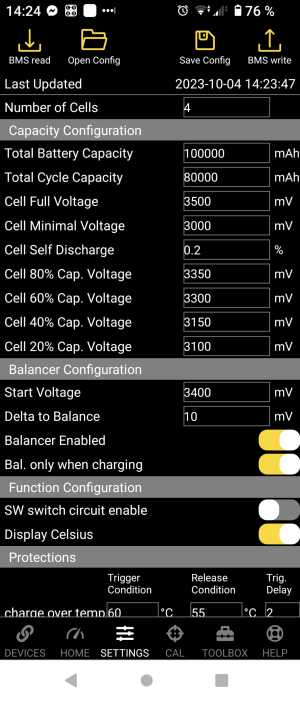

Jag håller på och byter färskvatttenpump i husbilen nere i mitt garage, passar på att tömma mitt CALB-LFP 100Ah som stått fulladdat sen förra vintern, BMS-xiaoxiang (JBD) visar 99%, belastar med 10A med en kapacitets-testare, så vi får se vad jag får ur det när BMS'et stängt ner.
Jag måste rätta mej själv lite, mitt CALB-batteri har haft nuvarande BMS i över 2år, och jag har inte använt detta batteri sedan dess, nu när jag tömde det så reggade 1 cykler.
Jag belastade med 10A i drygt 9h och fick ur drygt 94Ah, och då är bms'et satt på 3,0V som LowCutoff V. Så mindre än 3Ah/år har självurladdats.
