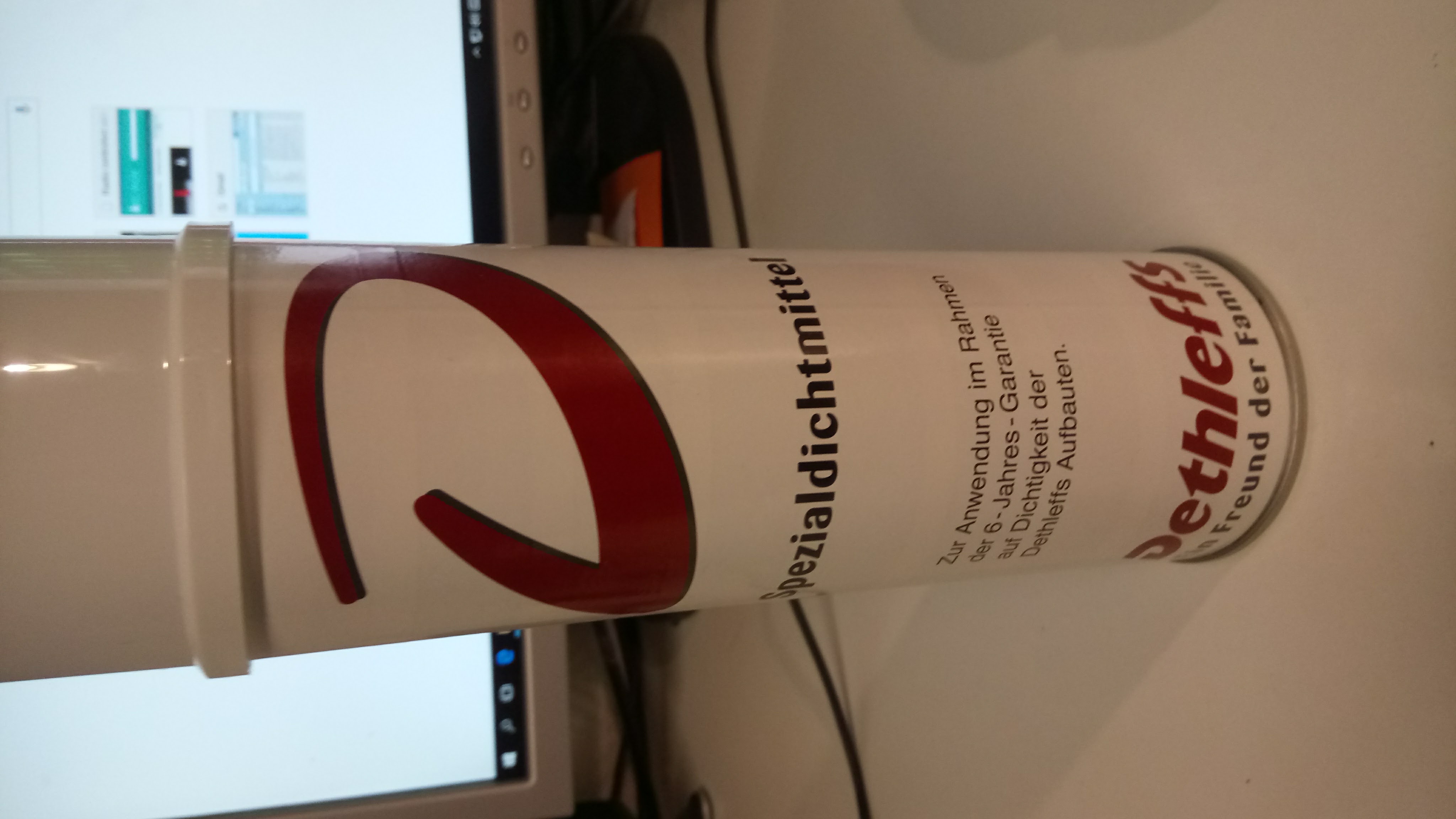

På min bil används Dethleffs egna spray.
Vad den innehåller är jag osäker på, inte så bra på tyska.
Bifogar bilder på hur den ser ut.

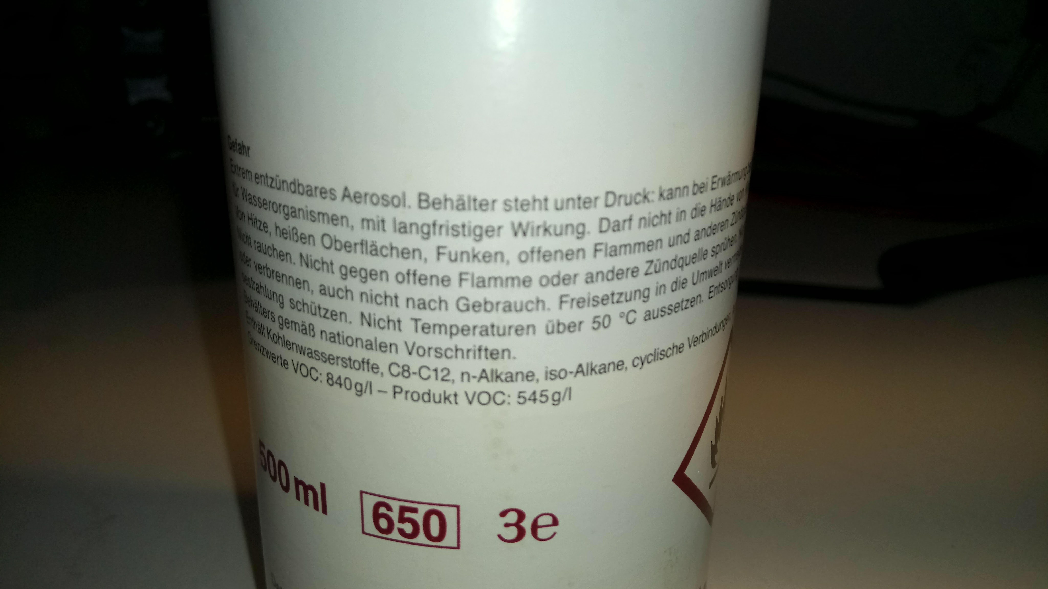

Det verkar ju finnas någon slags innehållsförteckning på sprayburken, ser n-alkane och iso-alkane. Undrar om det är något som indikerar att det är linolja?
SM6KIW
97
Lerum
5631
Sv: Impregneringsspray bottenplatta Dethleffs
Jag kan se om jag kan få loss etiketten och ta ett foto.
Återkommer.
Bosse

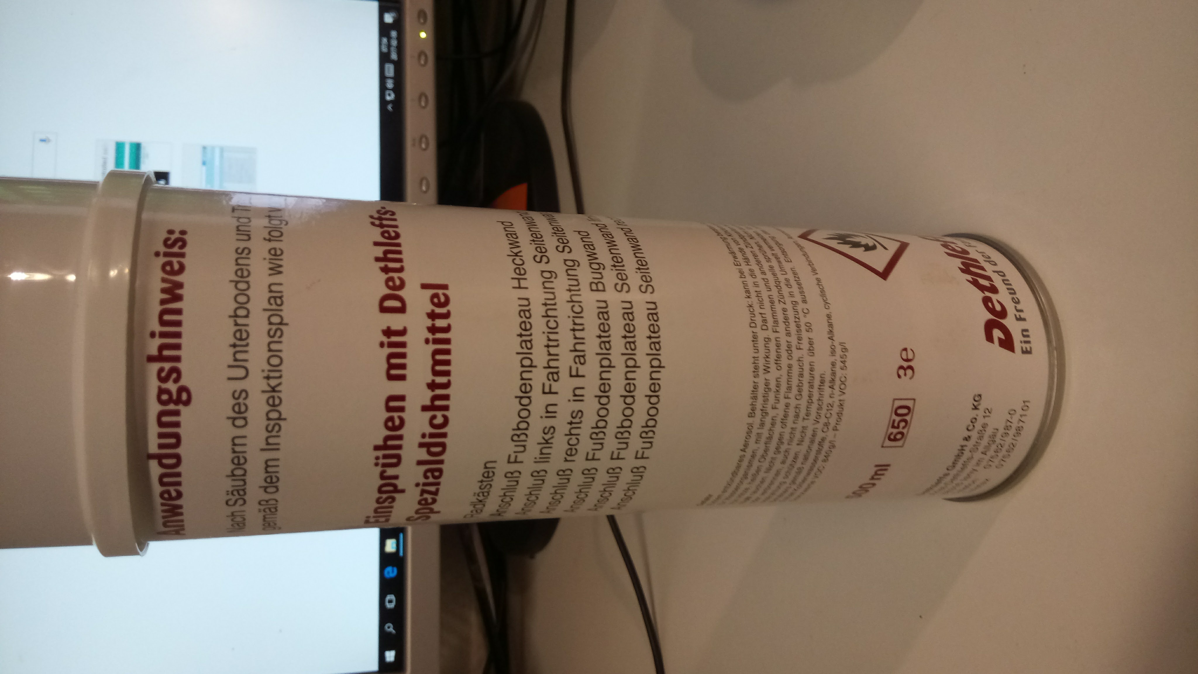

Jag kan inte få av etiketten utan att göra sönder den, tog ett foto.
Kanske kan man tyda innehållet..
