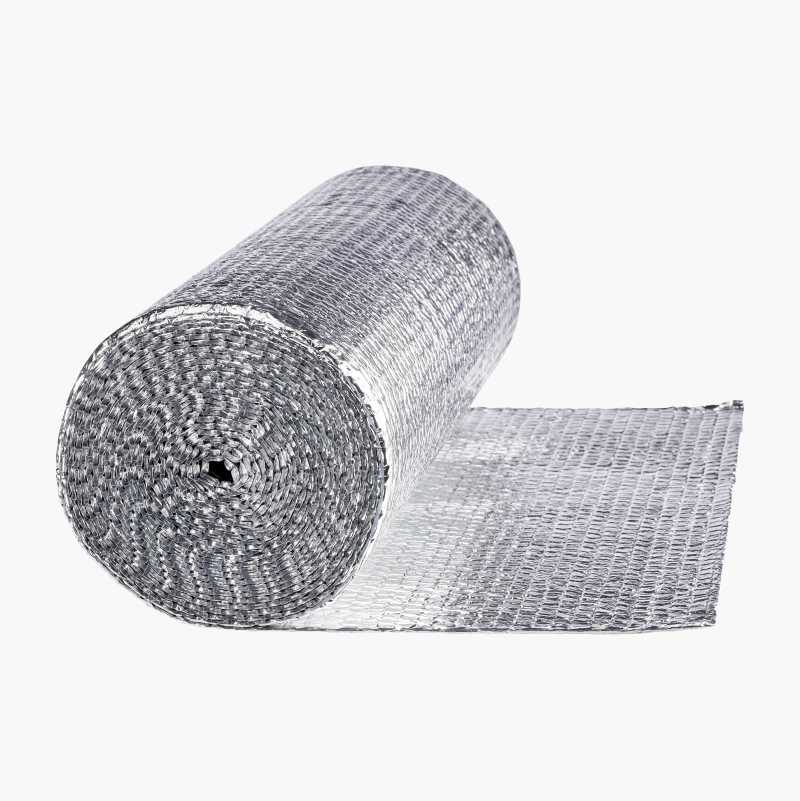

Jag gjorde ett täcke av biltemas termofolie, sattes ihop med dubbelhäftande tejp och silvertejp.
Fungerar ypperligt till en låg kostnad.

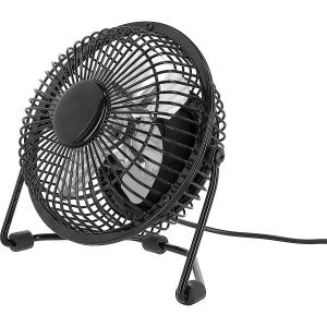

Svar på imma på rutorna genererar många svar. Men problemet med imman är att som tidigare svarat! enkelrutor på bildelen. De flesta har väl en personbil , där är även problemet vid fuktig väderlek. Har haft ett antal HB av olika fabrikat och samtliga genererade fukt på rutorna med original täckning av dessa. Finns då olika förslag att undvika detta! Fläkt som blåser ( problem vid fricamping) Utvändig täckning fungerar utomordentligt. Lägga risgryn i strumpor på instrumentbrädan fungerar enligt uppgift. På vår nuvarande HB finns en gardin bakom stolarna som man kan stänga med, den använder vi vår och höst och ingen fukt på rutorna.

En AC på taket med värmefunktion så kan man göra husbilen till ett torkrum, annars är det bara utvändig täckning som fungerar. En liten fläkt kan hjälpa fläckvis och kan man inte låt den vara gående vid fricamping så har man andra problem än fukt. Själv har jag isolerrutor på sidorna så det är bara framrutan som blir fuktig, jag använder Kärcher så jobbet görs på en minut.

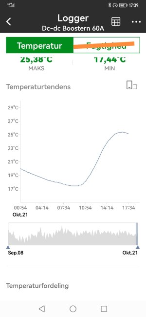

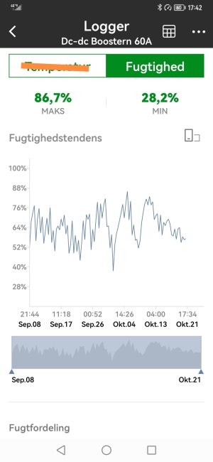

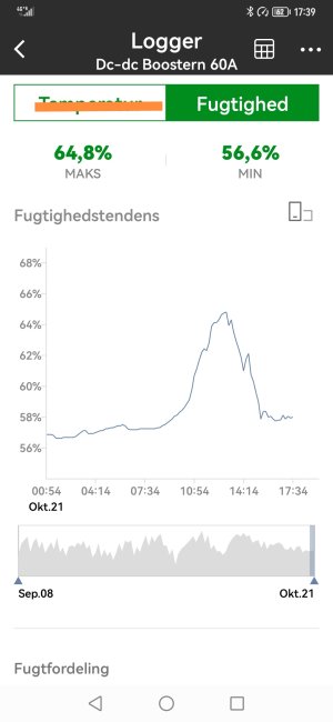

Typ sådana här... Det är samma enhet som visar temp och fuktighet i två olika diagram
Dagens värde... Men den sparar upp till 100 dagar.
